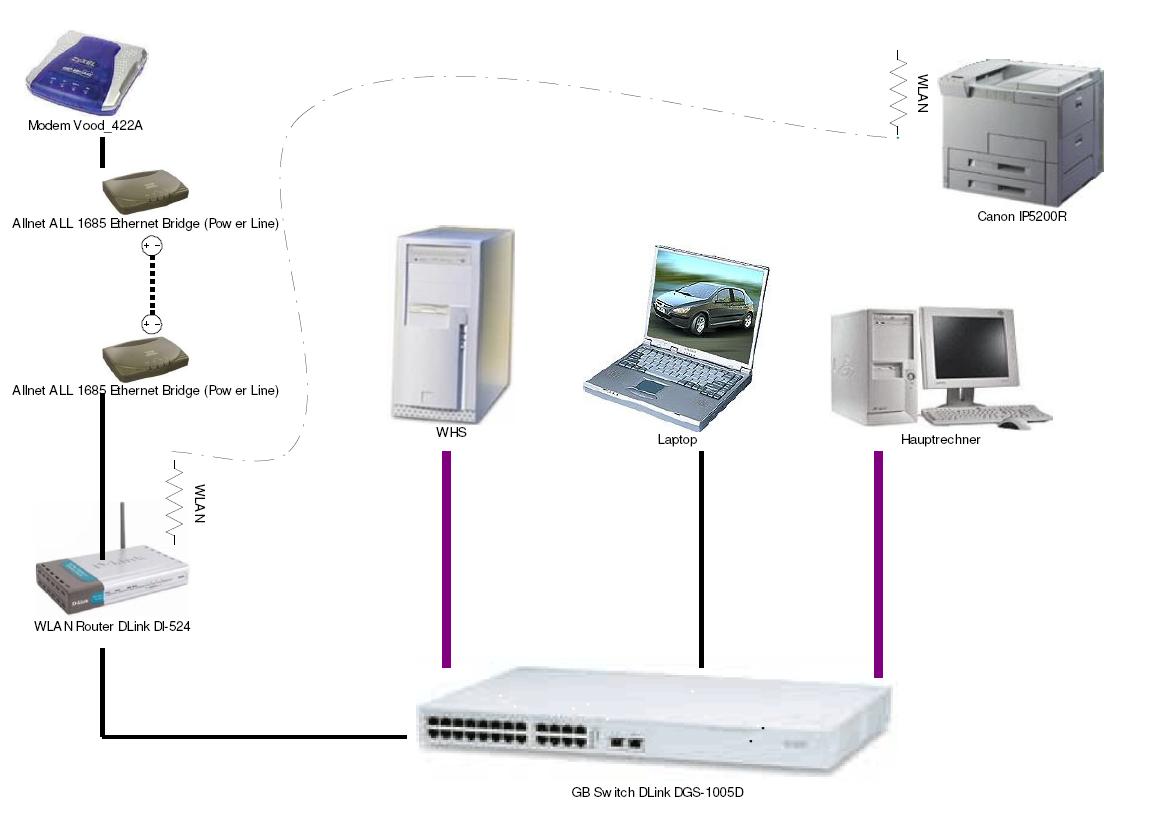

- Netzwerk.jpg (63.22 KiB) 7043 mal betrachtet

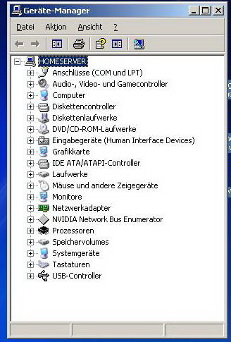

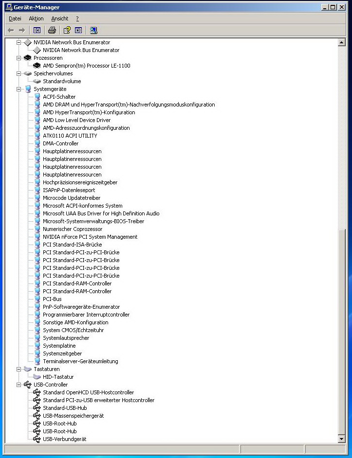

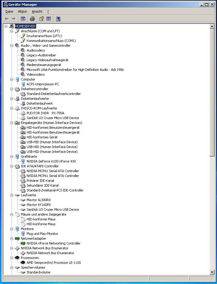

Der Gerätemanager meldet keine Probleme. Siehe Screenshots. Ich werde nun mal alles nochmal überprüfen.

Hier die Details aus dem Gerätemanager:

ich habe das gleiche Board wie du, allerdings habe ich keinerlei Probleme damit.

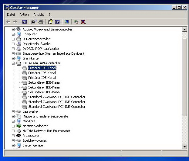

Soweit ich sehen kann hast du die AHCI-Treiber für die SATA-Schnittstellen installiert.
Das habe ich nicht getan, sondern betreibe sie als "Standard-IDE".
Möglicherweise liegt es ja daran.
Bist du sicher, dass die geringe Netzwerkleistung von der Netzwerkkarte kommt?
Denn auch die tut bei mir ihren Job.
Und ich habe ebenso wie etliche andere hier nur die beigelegten "Standardtreiber" installiert.
Es wurden bei der Installation nach einlegen der Treiberdiskette des Motherboards die Treiber auch problemlos gefunden und installiert.

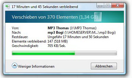

NVidia SATA Treiber entfernt und alles auf Windows Standard umgestellt. siehe Screenshot.
Kein Effekt.
Weiters habe ich alles direkt an meinen 100MB Dlink-Router (ohne GBit Switch) angeschlossen.
Kein Erfolg. Geschwindigkeit siehe Screenshot.
Ich denke die Netzwerkkarte ist nicht schuld. Ist aber nur so ein Gefühl. Soll ich wirklich die alten Treiber installieren? Prinzipiell funktioniert es ja. Nur elend langsam.
Wo ist dieser Flaschenhals?????
Danke für Eure Mühe

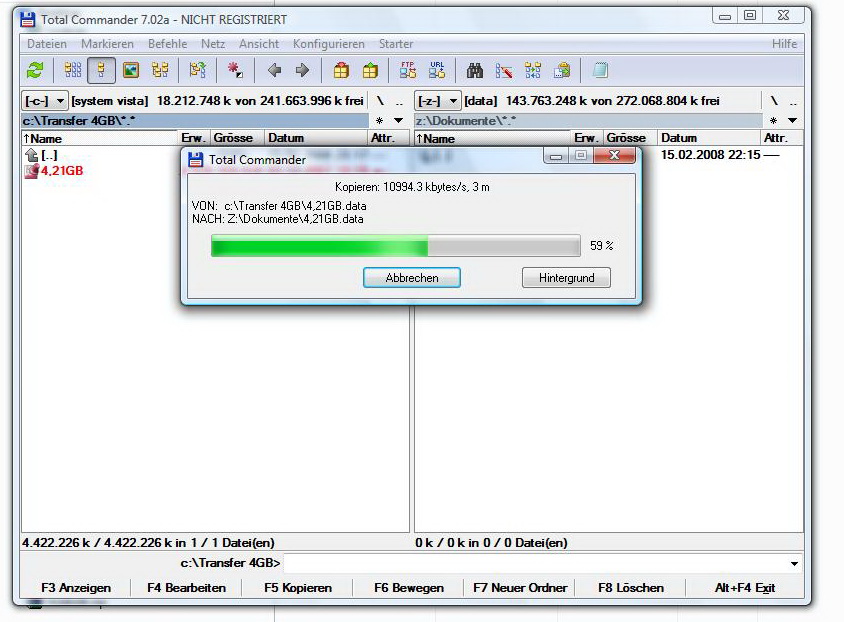

Lad dir mal Total Commander herunter und mach einen Transfer zum testen damit. Ist die Geschwindigkeit besser, ist es Vista's Schuld (TotalCommander nutzt eine eigene Kopierfunktion). Dann sollte das SP1 wohl Abhilfe schaffen (läuft damit top bei mir, allerdings lief es ohne auch nicht so schlecht wie bei dir).

Und den Total Commander probiere ich auch gleich.
Poste das Ergebnis dann.

Hi!
Ich habe den TotalCommander ausprobiert. Damit ist das Kopieren deutlich Schneller! siehe Screenshot
(allerdings diese Messung ohne GBit-Switch, direkt via 100MB-Router)
Messung mit GBit-Switch folgt...
VistaSP1 habe ich noch nicht gefunden.
Nur: Warum ist das so??!?
Warum ist Vista so (sch...) langsam? Was kann ich dagegen tun?

das klingt ja schon besser.
Habe eben auch mal getestet - 4,2 GB-Datei vom WHS auf meinen XP-Clienten mit 1GB-Netzwerk - 1,5 Minuten.
Also an dem Board sollte es nicht liegen.

Einfach weiter mit TotalCommander kopieren, bis das SP1 erscheint, ist nimmer all zu lange
. Die Netzwerkperformance zwischen Vista und XP/Server 2003 nimmt damit erheblich zu und kommt wieder auf einen normalen Level, sowohl mit dem Explorer als auch mit Anwendungen, die die Klasse CopyFileEx zum Kopieren aufrufen (SpeedCommander zum Beispiel). Noch besser sollte es zwischen Vista und Vista/Server 2008 sein, da dann SMB2 statt SMB1 zum Einsatz kommt, aber leider gibts ja noch keinen WHS auf Server 2008 Basis.
