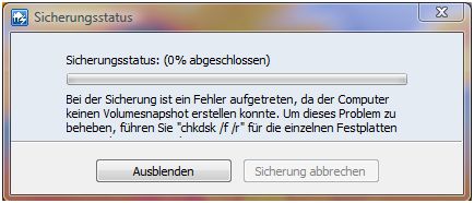

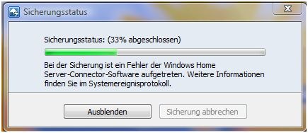

Hallo an das Forum: Zuerst habe ich beim Sichern immer nach ca. 30% die Fehlermeldung erhalten, dass irgendwas mit der Server Connector Software was nicht stimmt. Die Fehlermeldung ist aber immer am gleichen PC aufgetreten - alle anderen PCs liessen sich einwandfrei sichern.
Nach Neuinstallation der Connector Software auf dem PC bekomme ich nun eine neue Fehlermeldung (siehe Anhang). Mit dem Hinweis, dass kein Volumensnapshot erstellt werden kann und mit chkdsk /f/r dieser Fehler behoben wird – was aber nicht funktioniert. Auch dieser Fehler tritt nur bei einem PC auf - alle anderen haben kein Problem damit. Diese Fehlermeldung hatte ich schon mal früher - ein Neustart des Servers hat geholfen. Dieses Mal hilft auch ein Neustart nicht :( !!
Kennt jemand das Problem oder habt ihr mir einen Tipp?

Zuerst habe ich diese Fehlermeldung erhalten

Dann diese. Und hier startet nicht mal die Sicherung :-(

Hi!
Vielleicht hilft dir das: viewtopic.php?f=28&t=1217&start=0&st=0& ... hadow+copy
Ansonsten mal ins Ereignisprotokoll bzw. WHS-Logs schauen (siehe viewtopic.php?f=27&t=1294)
