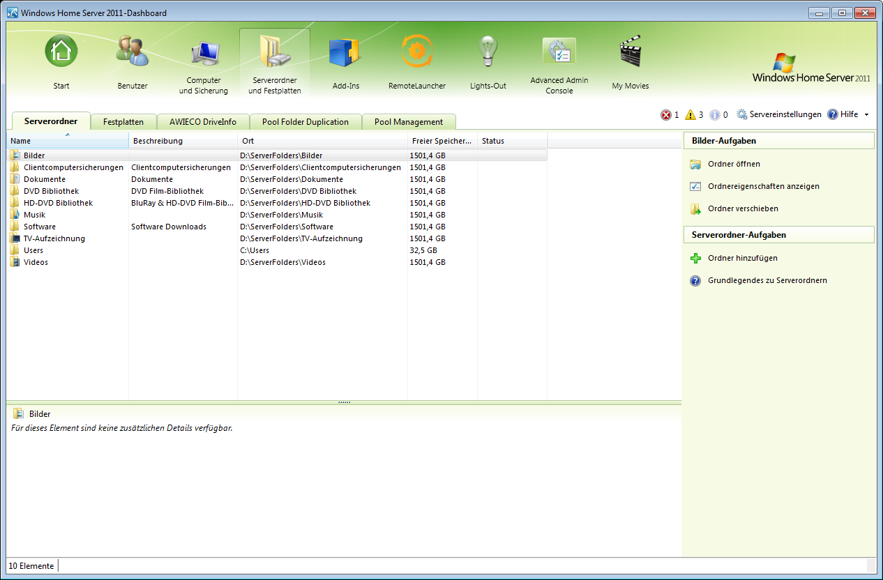

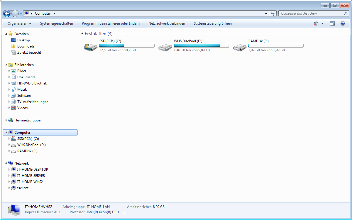

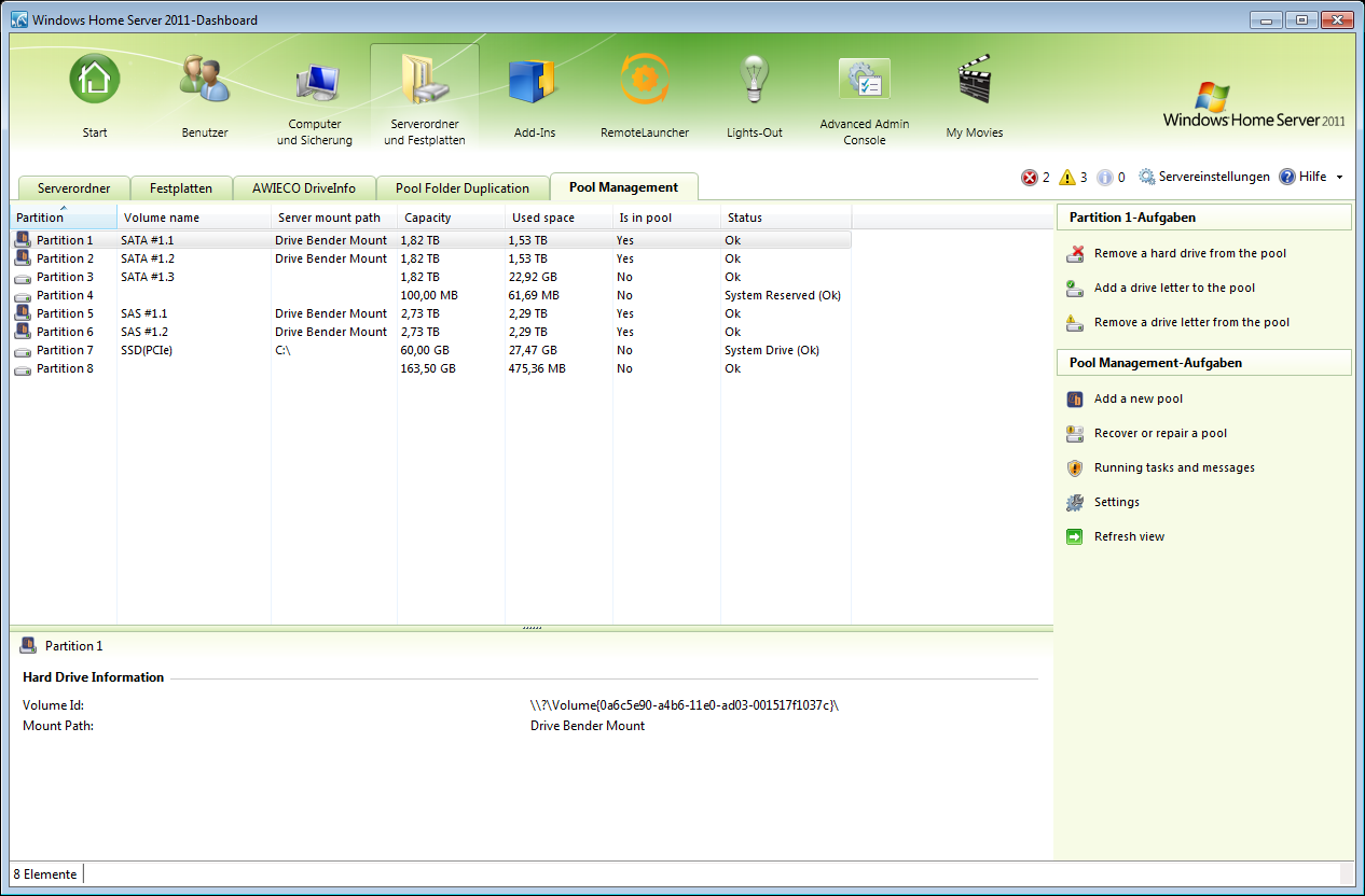

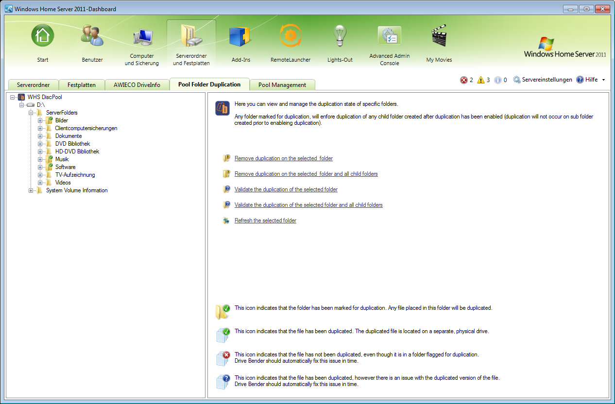

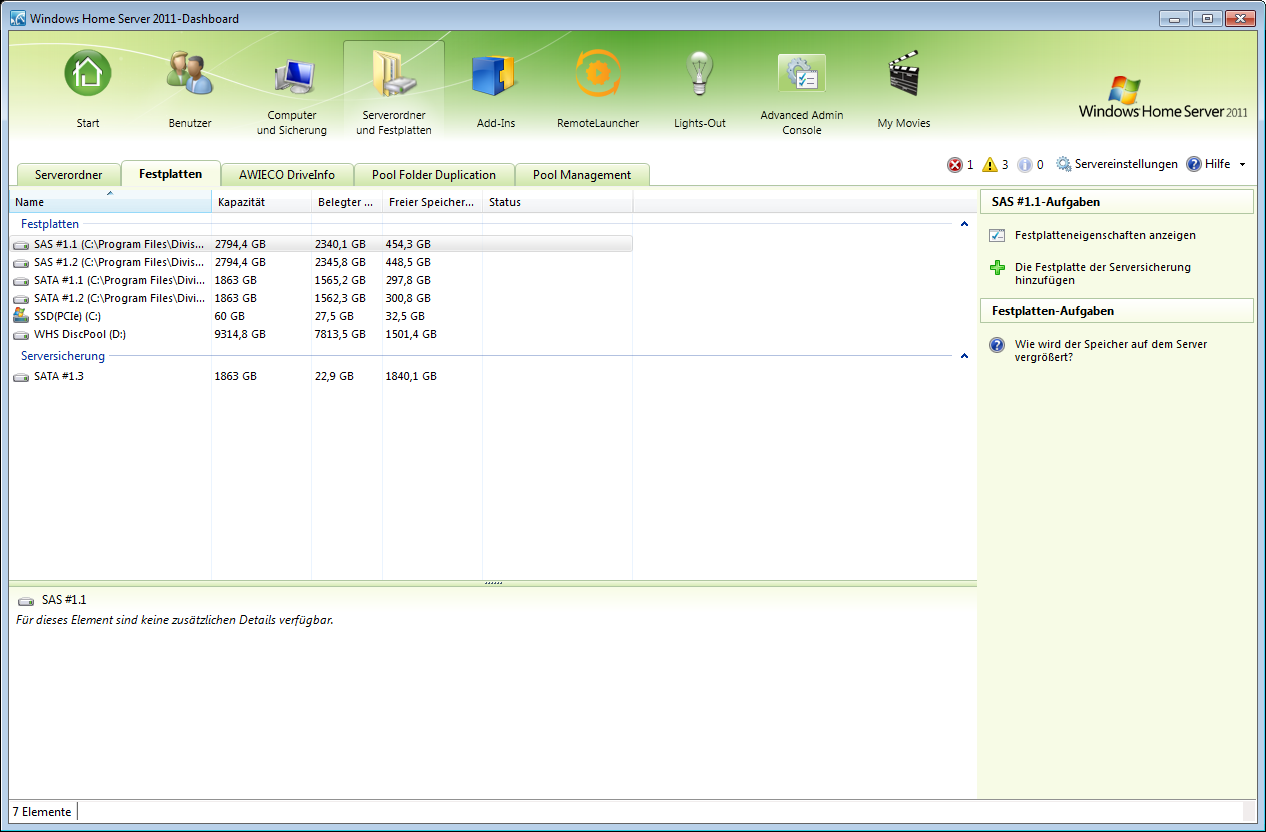

Auf besonderen Wunsch, ein paar Bilder vm DriveBender (V. 1.1.6.1 BETA)
Der Explorer mit DiscPool
Explorer mit DiscPool.png (69.7 KiB) 4253 mal betrachtet
Dashboard - Serverordner
Dashoboard - Serverordner.png (207.64 KiB) 4253 mal betrachtet
Dashboard - Festplatten
Dashboard - Festplatten.png (203.38 KiB) 4253 mal betrachtet
Dashboard - Folder Duplication
Dashboard - Pool Folder Duplication.png (219.33 KiB) 4253 mal betrachtet
Dashboard - Pool Management
Dashboard - Pool Management.png (211.25 KiB) 4253 mal betrachtet
