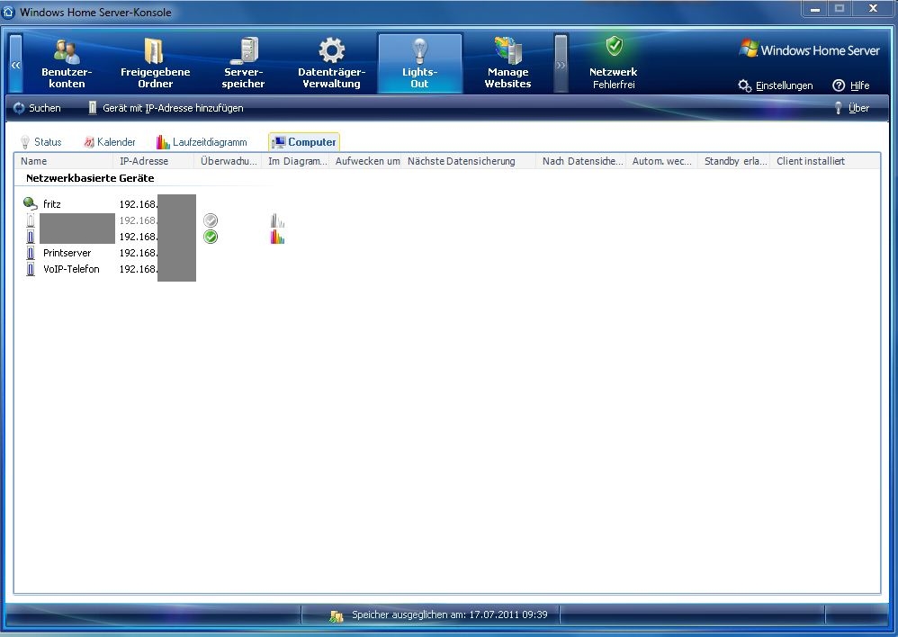

- Die Clients tauchen im LO nun unter Netzwerkbasierende Geräte auf

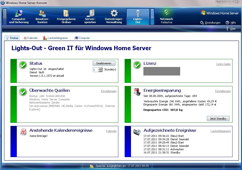

- "Überwachte Quelle" werden grau angezeigt, sind die normalerweise nicht schwarz?

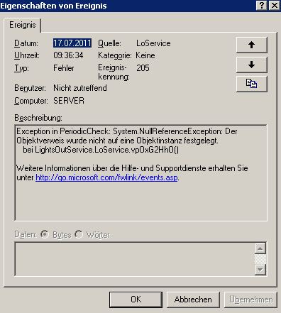

Ich habe mal einige Schreenshots und Log-Dateien angehangen.
Vielleicht hast Du einen Lösungsansatz für mich.

Server wurde heute mehrfach neugestartet, der Server geht jetzt wieder in StandBy und zeigt unter "Überwachte Quellen" die richtigen Einträge schwarz an,
bspw. Dienste oder "Netzwerkbasierende Geräte".
In der Ereignisanzeige ist nichts zu finden.

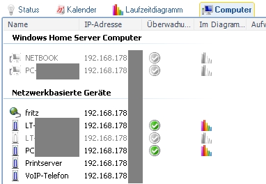

2.) Die Clients tauchen im LO nun unter Computer und Netzwerkbasierende Geräte auf, wenn die Client's aktiv sind, dann nur unter "Netzwerkbas. Geräte", siehe Screenshot.
Beide Geräte haben die selbe Bezeichnung und IP-Adresse. Ich denke mal das die Werte der Computer aus der WHS-Registry stammen, dort sind nämlich das Netbook + PC-xx als
Wert definiert.

Da die WHS interne Kommunikation nicht funktioniert, werden die Clients als IP basierte Geräte gefunden. Lösch die einfach weg wenn die Online-Anzeige wieder geht.
