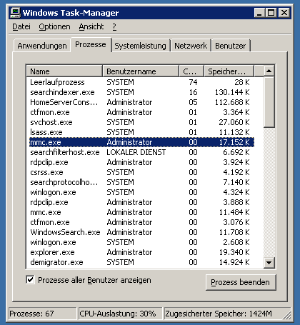

TijgerNAS
- Beiträge: 30
- Registriert: 20. Jun 2011, 22:30
Re: Welche Pfade werden bei "Remote" Datentransfer empfohlen
könnt Ihr damit was anfangen?
- x312 Task Speicher.png (18.97 KiB) 2615 mal betrachtet
- x312 Task CPU.png (19.19 KiB) 2615 mal betrachtet
Dann läuft wohl die Desktopsuche (searchindexer.exe) noch.
Da im 2. Screenshot vom Driveextender keine Last mehr erzeugt wird, scheint dieser seine Arbeit getan zu haben.
Somit würde ich mal abwarten bis der searchindexer keine Last mehr anzeigt.
