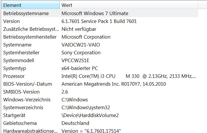

Korrekt, wobei mich grad irritiert, das "er" im Netz anders heißt als er heißt (Beim Anmelden keine Brilla aufgehabt).Nobby1805 hat geschrieben:So jetzt zu deinem PDF und dem Problem ...
VaioCW21-VAIO ist der Client von dem du das Recovery gemacht hast ??

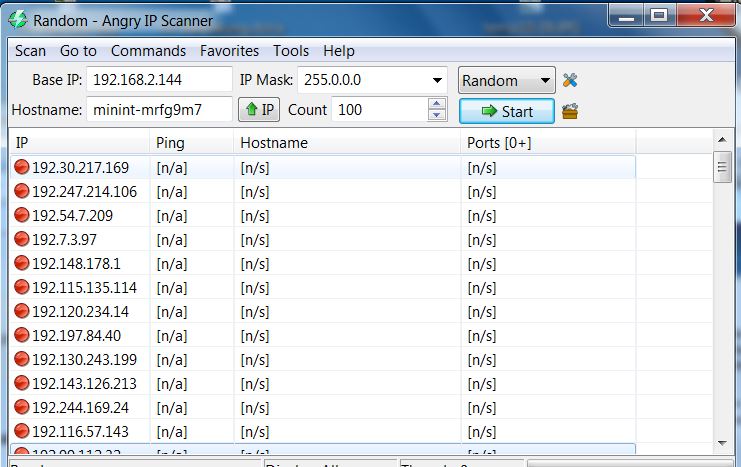

Ok, sind dabei ...Nobby1805 hat geschrieben: Dann schau noch mal in die DHCP-Liste ... mit dem Tool Angry-IP-Scanner kann man z.B. nachschauen ob der WHS läuft und welche Ports "bedient" werden .. dazu gibt es eine Thread von mir in den HowTos

- IP Scan Mini-NT
- IP-Scan-WHS.JPG (79.26 KiB) 3820 mal betrachtet
- Vaio-Johannes
- PC VPCCWS1E-Vaio.JPG (69.27 KiB) 3820 mal betrachtet

DHCP Check nach MiniNt gibt nix aussagefähiges her ...

VPCCW2S1E heißt er lt. Typenschild.wie unterscheiden sich denn die Namen ..bin ich blind ?
