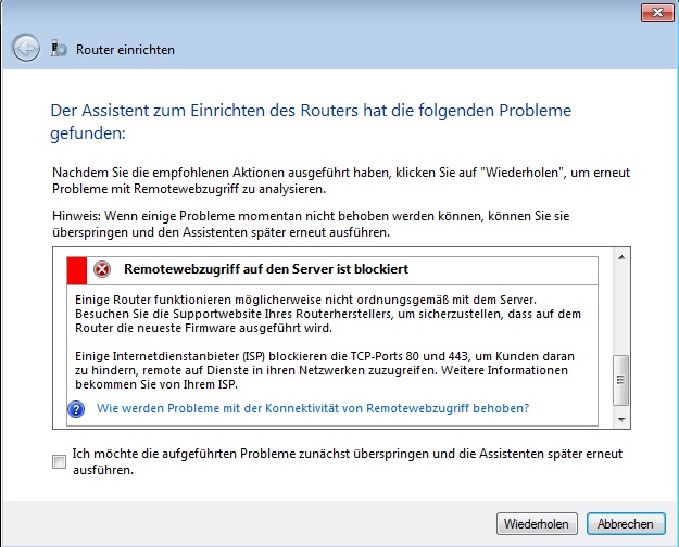

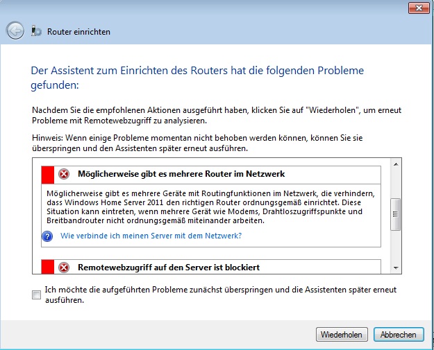

Hallo nochmal zusammen!
WHS 2011 kam am Wochenende endlich an. Die Installation hat ja ewig gedauert...
Im Moment muss ich mich erstmal zurechtfinden, man hat ja doch so viele Möglichkeiten auf einmal ^^ Mit das wichtigste, die Clientsicherung, läuft aber immerhin.
Eine Sache bekomme ich allerdings nicht zum laufen: Den Remote Webaccess. Den brauche ich um den Server per Handy steuern zu können.
Angeblich kann WHS keine Verbindung herstellen. Muss ich was am Router umstellen? Netgear WNDR 3700, per LAN Kabel verbunden; Provider Vodafone (ehem. Arcor Kunde).

Re: Kurze Vorstellung und Frage bez. OS FP und Remote Webacc
Beitrag von Ryoukou »
Das sind die beiden Fehlermeldungen die ich zum Remotewebaccess bekomme.
Hat jemand eine Idee was ich am Router einstellen muss? Es ist definitiv auch nur ein Netzwerk vorhanden.

Keiner ne Idee? :(
Die Portweiterleitungen zum WHS (80,443) sind am Router eingerichtet?
Ryoukou
Beiträge: 52
Registriert: 28. Jun 2011, 09:03
Wenn ich sie manuell einrichte zeigt er mir nur noch eine weitere Fehlermeldung an :/
Mit ein paar mehr infos müsstest du da schon rausrücken.
Was hast du genau manuell angelegt? Gibt es beim Router bereits irgendwelche Freigaben? Was für eine Fehlermeldung kommt dann?
