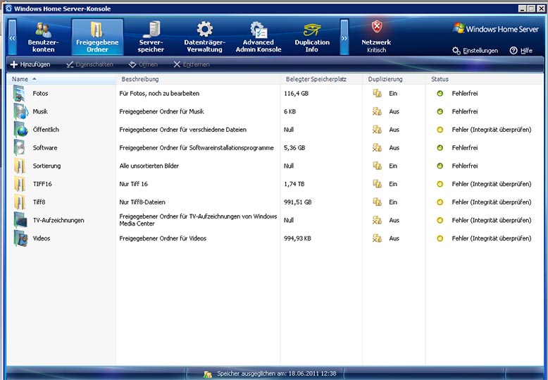

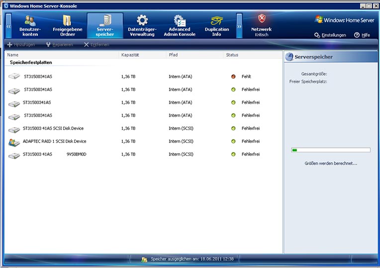

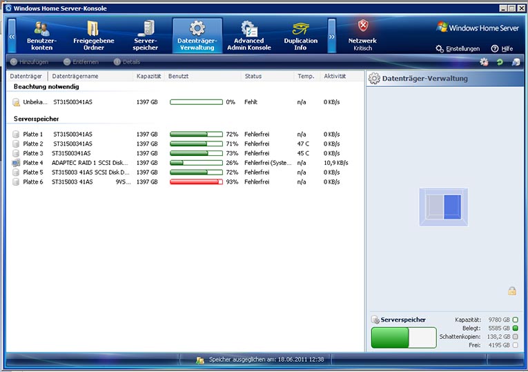

Jetzt wird eine FP in der Datenträgerverwaltung als FEHLT angezeigt, im Serverspeicher läuft nur noch der grüne Balken und unter Freigegebene Ordner erscheinen 5 Einträge mit FEHLER (Integrität überprüfen). (siehe Anhänge)

Ich habe dann versucht, die defekte Platte über die Konsole zu entfernen - Fehlermeldung: "Beim Versuch, die Platte zu entfernen, gab es einen unbekannten Fehler". Auch ein Herunterfahren des Servers, Herausnehmen der FP, Neustart und erneuter Versuch die defekte Platte über die Konsole zu entfernen scheiterte mit der selben Fehlermeldung.

die Platte ist ausgebaut, wird aber in der Konsole als FEHLT angezeigt. Das Entfernen über die Konsosle/Datenträgerverwaltung klappt nicht und es erscheint wieder die Fehlermeldung: "Beim Versuch, die Platte zu entfernen, gab es einen unbekannten Fehler".
Jetzt hab ich es mal versucht, die FP unter Konsosle/Serverspeicher zu entfernen und siehe da...es erscheint ein Fenster: Bitte warten Sie, während die FP entfernt wird. Dies kann einige Stunden dauern...
...aber das macht überhaupts nichts und wenn es 2 Tage dauert... Lag es denn nur daran, dass ich die ganze Zeit unter dem falschen Reiter versucht habe, die FP los zu werden...?

mit Konsole/Datenträgerverwaltung meinst du das Add-In von Tentacle ? Welche Version?
Letztlich rufen beide die selbe Funktion des WHS auf :o

- Unter Freigegebene Ordner erscheinen aber immer noch die 5 Einträge mit FEHLER (Integrität überprüfen) - Es sind Dateikonflikte aufgetreten.

inzwischen habe ich von allen Dateien ein Backup anlegen können und die vorher unter Freigegebene Ordner angezeigten 5 Fehler (Integrität überprüfen) sind jetzt nach 48 Stunden auch verschwunden und dort steht wieder FEHLERFREI.

Fazit: die defekte FP musste erst ausgebaut werden, bevor sie dann in der Konsole entfernt werden konnte. Dies war bei mir nur unter dem Reiter SERVERSPEICHER möglich und nicht in dem Add-In Datenträgerverwaltung, obwohl beide das gleiche Ergebnis bringen sollten.

Kann es sein, dass du von dem AddIn Datenträgerverwaltung eine ältere Version einsetzt?
Die aktuelle Version markiert lediglich die Festplatte und leitet dann auf die Lasche "Serverspeicher" weiter.

es ist die Version 1.1.2.2001
Ich erhielt jedes Mal eine Fehlermeldung, wenn ich versuchte, die FP zu entfernen und musste abbrechen.
Habe jetzt mal probeweise auf Entfernen gedrückt und es erscheint ein neues Fenster, das den weiteren Entfernen-Vorgang einleitet. Es scheint also wieder alles einwandfrei zu laufen.
