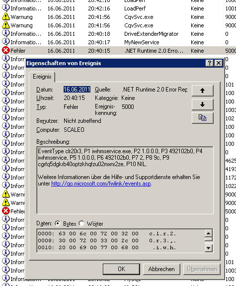

Servus .. auch ich habe seit einigen Tagen probs mit meinem SCALEO :(
Hier mal ein Screen der Ereignisse:
2011-06-16 20h44_26.png (24.46 KiB) 2759 mal betrachtet
Vielleicht hat ja jemand ne Idee
Timo
Re: SCALEO - Probleme mit Dienst
Diesen Fehler wirst du hier im Forum zig mal finden ... welches Problem hast du denn damit ?
Wenn es nur die Meldung ist: ignorieren :)

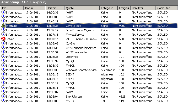

"Ein Dienst konnte nicht gestartet werden" kommt auch nach jedem Neustart (per RDP)
Hier noch der aktuelle "Ereignis-Screen"
2011-06-17 14h06_50.png (27.91 KiB) 2737 mal betrachtet
Timo
Hattest du bei deiner Suche im Forum diesen Thread gefunden: viewtopic.php?f=9&t=7834#p57340

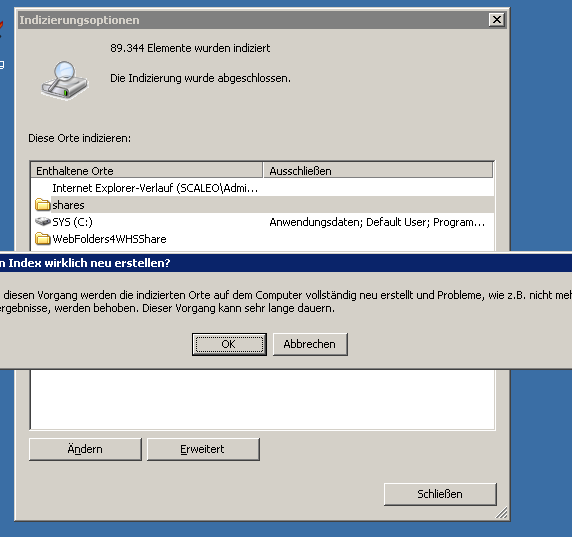

Nein .. soeben gelesen. Problem könnte also druch Index-Neuerstellung behoben werden?
Kommt bei mir leider das:
2011-06-17 15h51_46.png (18.57 KiB) 2727 mal betrachtet
iWHM hab ich die aktuelle von Fujitsu (2.2.4)
1. wieso leider?
2. aus meiner Sicht ist die Essenz aus dem Thread: man kann CqvSvc auch abschalten wen man es nicht benötigt

"Leider" wegen der Fehlermeldung beim Index
Und das http://downloadcenter.intel.com/confirm ... =&lang=eng kann nicht helfen ??
Timo
InTimo hat geschrieben:"Leider" wegen der Fehlermeldung beim Index
Welche Fehlermeldung ? Was du gepostet hast ist ein Hinweis dass der Rebuld lange dauern kann ;)
