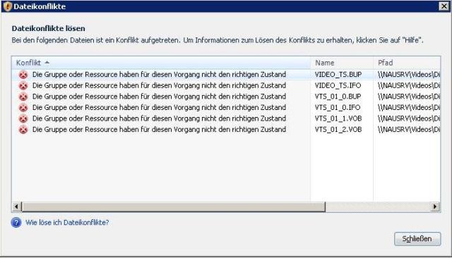

ich habe mal eine Frage zum VSS und der Ordnerspruktur.
Meine 1 TB Pallte war recht voll und ich habe mich gewundert warum, da ich vorher eine 500GB Platte in meinem NAS Server hatte und ich damit ausgekommen bin.
Ich bin mal auf die Dateisuche gegeangen und habe das versteckte Verzeichniss \DE gefunden mit dem Unterordner Shares. Dort lagen dann die gleichen Dateien und Ordnerstrukturen wie unter dem normalen Shraes Ordner. Als ich dann von VSS gelesen habe, habe ich diesen Ordner verstanden. Nur was mir nicht klar ist, lieden die Daten wirklich Physikalisch in Kopie dort oder nur ein Verweis. Oder nur wenn die Datei geändert wird eine Vorherige Version dieser Datei?
Ich habe dann mal im DE Ordner einen Film gelöscht den ich nicht mehr brauchte, das fürte dann in der Konsole zur unten stehenden Fehlermeldung:
Ich habe im Netz eine Hinweis gefunden das man das VSS über die registry abschalten kann, Hat das irgendwelche Nachteile? Ich habe erstmal wie hier beschrieben (Danke an den Verfasser) VSS auf 300 MB gegrenzt.
Open the following location in the registry:
HKEY_LOCAL_MACHINE\SOFTWARE\Microsoft\Windows Home Server\Storage Manager\Volumes
You will find a GUID for each volume. Turn it off by setting the SnapPeriod key for that volume to 0 from the default 43200000 (milliseconds is 12h) . By default, its only enabled for the D: partition.
Finally a re-boot of the server will be required.
- VSS_Fehler.JPG (50.23 KiB) 5574 mal betrachtet

Re: Schattenkopien
im DE Ordner liegen die tatsächlichen Dateien.
Dieser ist versteckt, damit niemand händisch Dateien löscht
Das ganze hat mit den Schattenkopien nichts zu tun. Ich habe diese bei mir auch über die Registry deaktiviert.
Es werden jetzt eben keine mehr erstellt. Weitere Nachteile gibt es nicht.

Re: Schattenkopien
Wofür sind die Dateien denn im DE Ordner, wenn es keine Schattenkopie ist?larry hat geschrieben:im DE Ordner liegen die tatsächlichen Dateien.
Dieser ist versteckt, damit niemand händisch Dateien löscht![]()
Wie geschrieben habe ich einen Film mal gelöscht, damit waren dann die Dateien im\DE\Shares\Videos weg und im Shares\Videos noch da.
Noberty
Noberty
Re: Schattenkopien
Hallo Norbert,
das ist die Datensicherungsmethode von WHS. Für jede Datei in einem freigegebene Ordner wird zuerst ein Tombstone auf den Share geschrieben. Dieser zeigt dann aber nur auf einen bzw. zwei, wenn Duplizierung eingeschaltet ist, reale Dateien die dann auf den DE/... Verzeichnissen VERSCHIEDENER Platten liegen.
Wenn du jetzt eine dieser Dateien auf DE/... löscht, dann zeigt der Pointer im Tombstone ins Leere ... WHS macht ab und zu Konsistenztprüfungen und dann gibt es 'nen Fehler
Am Besten läuft WHS wenn man von allen Internen Strukturen die Finhger lässt und nur mit der Konsole arbeitet. (das muss ich gerade sagen
Gruß Norbert
PS Volume Shadowing ist etwas völlig anderes und führt im Zusammenspiel mit der WHS-Methode sogar zu Problemen, also am Besten abschalten.
Gruß Norbert

Re: Schattenkopien
Hallo Namnesfetter,
danke für den Hinweis. Ich dachte mit dem Tombstone wäre es genau umgekehrt gewesen.
