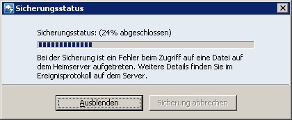

seit kurzen bekomme ich beim Sichern meines Notebooks am WHS folgende Fehlermeldung nach 25% der Sicherung:
"En unerwarteter Fehler ist beim API-Abrufen auf dem Server aufgetreten. VirtuallAlloc 1455"
Hat jemand eine Idee, was das bedeuten könnte?
Gruß und Danke, Earens

Wo wird die Meldung denn angezeigt ...
Schau bitte in die Logfiles des Backup auf dem WHS und auf dem Client ob dort mehr steht

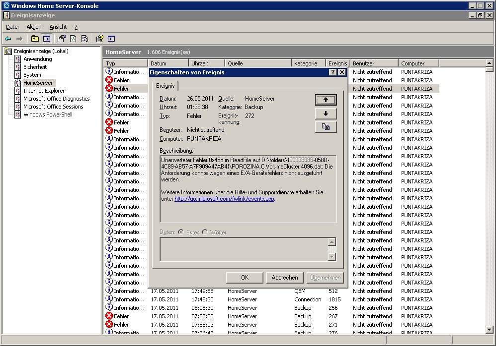

nachdem ich den Verdacht hatte, der Fehler könnte an zu wenig Festplattenspeicherplatz liegen, habe ich eine neue 2 TB Platte in den WHS eingebaut. Leider bekommen ich den Fehler immer noch. Anbei Screenshot der Meldung und des Ereignisprotokolls des Servers.
Welche Daten benötigt ihr noch, um mein Problem ggf. nachvollziehen zu können?

Aufgrund der Fehlermeldung in whs4.jpg würde ich mir einmal die nächlichen CHKDSK-Läufe des WHS ansehen und dann ggf. entweder auf einer oder allen Platten des Storagepools ein CHKDSK /R /F durchführen
den Backup-Logfile vom Server könntest du auch einmal posten und schau mal hier: viewtopic.php?f=50&t=9772

Danke für die schnelle Info, wo kann ich mir die nächtlichen CHKDSK-Läufe des WHS ansehen? Im Ereignissprotokoll oder gibt es dafür spezielle Logfiles?

Auf dem log-Verzeichnis des whs ...
CHKDSK läuft jede Nacht ab 0 Uhr und legt pro Partition einen Logfile an

Hallo, danke für den Hinweis mit den Logfiles. Hier nun das Ergebnis:
Laufwerk C:
Die Überprüfung von USN-Journal ist abgeschlossen.
20972825 KB Speicherplatz auf dem Datenträger insgesamt
13746324 KB in 55615 Dateien
19788 KB in 7904 Indizes
0 KB in fehlerhaften Sektoren
170385 KB vom System benutzt
65536 KB von der Protokolldatei belegt
7036328 KB auf dem Datenträger verfügbar
4096 Bytes in jeder Zuordnungseinheit
5243206 Zuordnungseinheiten auf dem Datenträger insgesamt
1759082 Zuordnungseinheiten auf dem Datenträger verfügbar
Laufwerk D:
467403142 KB Speicherplatz auf dem Datenträger insgesamt
302501960 KB in 374111 Dateien
208704 KB in 17400 Indizes
507310 KB vom System benutzt
164185168 KB auf dem Datenträger verfügbar
116850785 Zuordnungseinheiten auf dem Datenträger insgesamt
41046292 Zuordnungseinheiten auf dem Datenträger verfügbar
Schaut eigentlich ganz in Ordnung aus, oder?
Gruß Earens
