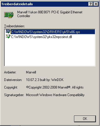

Der W2K8 R2 Server läuft auf einem Gigabyte EP35 DS4 Board mit Intel Core 2 E6750, dem Realtek RTL8168B/8111B-Familie-PCI-E-Gigabit-Ethernet-NIC (NDIS 6.20), 8GB RAM als Hyper-V Host, der nebenher noch Files serviert und bei der ganzen Geschichte fast nur Daumen gedreht hat.
Der WHS ist ein Acer EasyStore H341 mit dem Marvell Yukon 88E8071 PCI-E Gigabit Ethernet Controller.
Die beiden finden über einen D-Link DGS-1100-16 GBit Switch zueinander. Die Kabel sind alle Cat5e.
Soll ich mal Cat6-Kabel kaufen? Bringt das was?

Re: Acer H341 Transferraten eine Katastrophe
Bei mir läuft ein älterer Treiber
Marvell Treiber.PNG (8.77 KiB) 3423 mal betrachtet

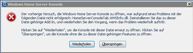

Der WHS lebt wieder, geht aber immer noch auf Krücken. Wenigstens sind alle Daten noch da.
Die Installation der Updates hat fünf Stunden gedauert, ist zwischendurch mit einem Fehler abgebrochen. OK, das kann passieren.
Aber der Fehler mit der Konsole hat den Server Restore überstanden. Diese Meldung kam vorher schon und die kommt jetzt immer noch:
Welches Addin ist damit gemeint? Es sind noch gar keine installiert. Diesen Fehler muß man zweimal wegklicken, auch wenn man mit RDP auf den WHS geht und die Konsole lokal startet. Ich habe die Connector Software direkt vom WHS unter ..\Software\ Home Server Connector Software installiert. Das sollte doch eigentlich passen.
hauwech hat geschrieben:Welches Addin ist damit gemeint?
s. Screenshot --> WHSInfo ... eines der Buld-In Add-Ins ;) ich vermute dass es eine Inkonsistenz in der Registry-Einstellung des WHS gibt die beim Server Recovery ja übernommen werden (müssen)
