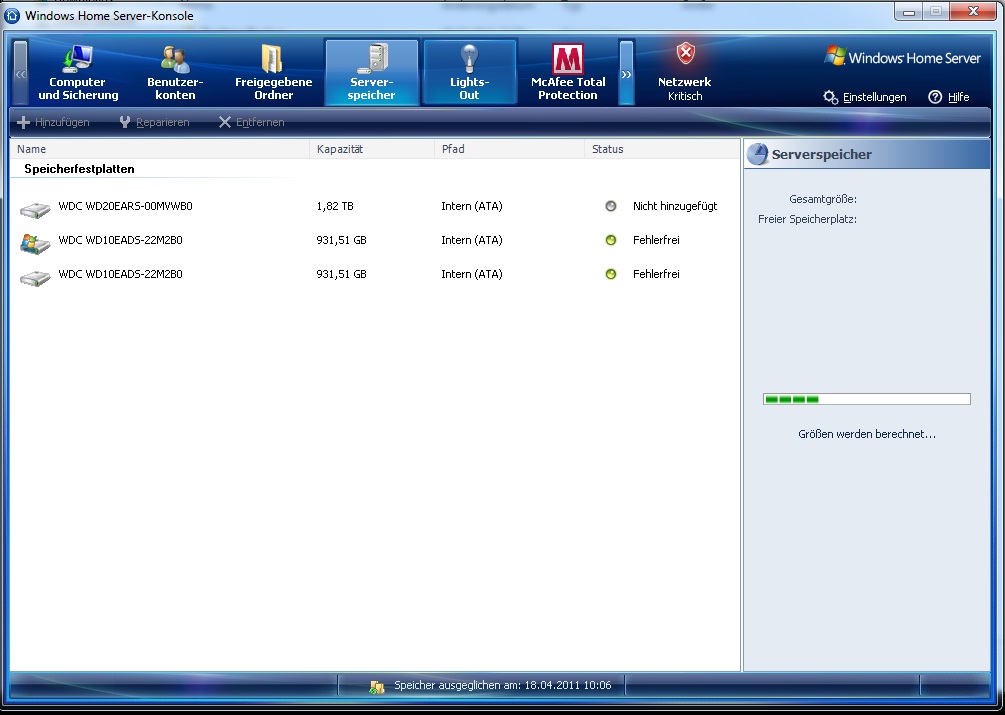

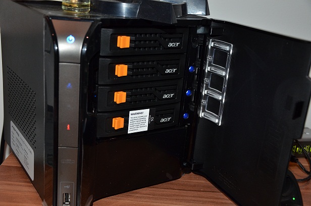

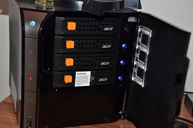

Auf dem Kopf steht er nicht, aber ich muss ehrlich gestehen das ich gestern so einen Frust hatte das mir da ein Fehler bei der Beschreibung Passiert ist. Hast recht Links ist die Info Leuchte und rechts Status anzeige der einzelnen Platten.
Ich Fahre den Server immer mit Herunterfahren Herunter. Aber letztens hat meine Freundin ihn durch die Einschalt Taste durch langes drücken aus gemacht.
Festplatte ist an der richtigen stelle, und ich hab schon durch vorsichtiges raus rein machen es auch Probiert. Leider ohne Erfolg.
Bilder Sind im anhang.
danke für deine Antwort.
- 2.jpg (165.42 KiB) 3124 mal betrachtet
- Festplatte ist drin un Läuft.
- 1.jpg (126.06 KiB) 3124 mal betrachtet
- DSC_1245.JPG (111.46 KiB) 3124 mal betrachtet
- DSC_1244.JPG (114.89 KiB) 3124 mal betrachtet
Re: Acer Aspire easyStore Rote Info Anzeige & Festplatte Pro
Das ist natürlich nicht so tollASS-1000 hat geschrieben:Aber letztens hat meine Freundin ihn durch die Einschalt Taste durch langes drücken aus gemacht.
Du müsstest dich jetzt mal mit RDP auf den Server anmelden und dann die Datenträgerverwaltung aufrufen ... wird dort die Platte gefunden ?
PS der WHS zeigt in der Konsole die ihm bekannte Konfiguration an und markiert die eine Platte als "nicht hinzugefügt" ... der laufende Balken und die rote Lampe (i) sind folgen davon

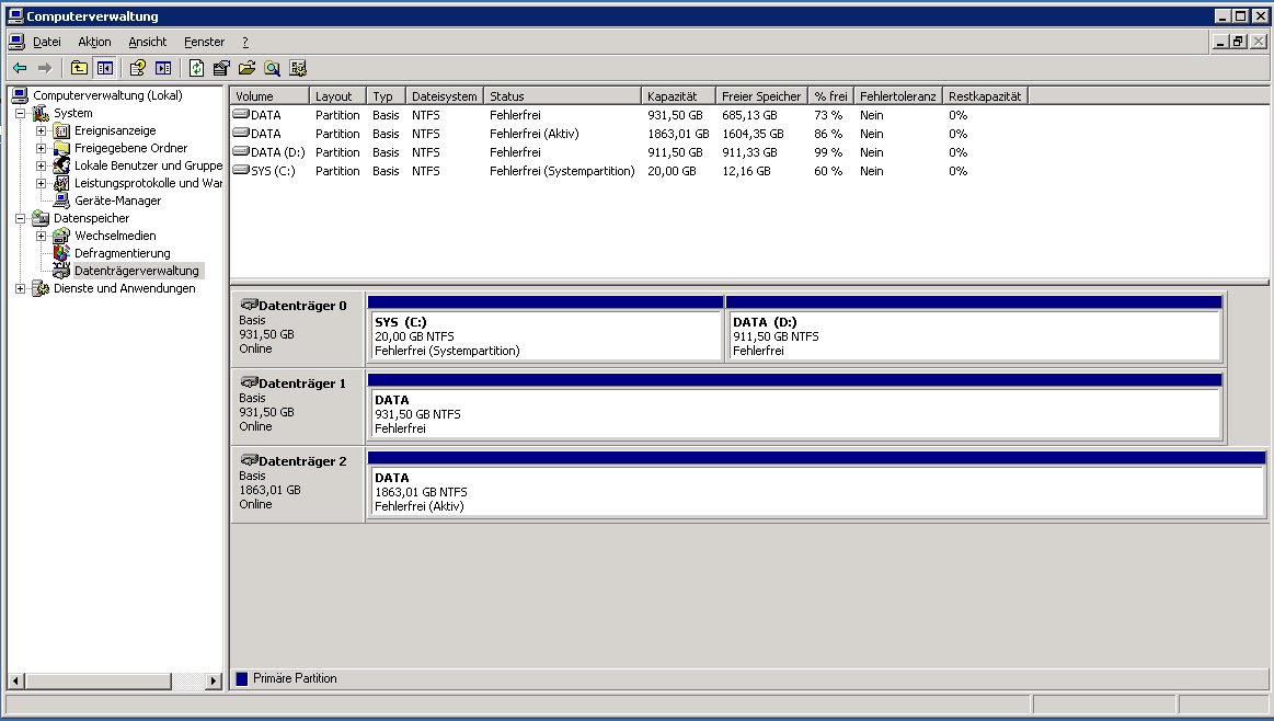

Danke!
Hab dann geschaut unter Datenträgerverwaltung und dir das Bild Hochgeladen.
Hab die Partition auf Aktive gemacht da sie nicht aktive war aber keine Veränderung.
Da scheint alles I.O zu sein.
ASS-1000
ASS-1000
- 3.jpg (166.26 KiB) 3065 mal betrachtet
Die muss auch nicht aktiv sein ...
aber du hast Recht, das sieht ok aus ...
du müsstest jetzt mal die letzten 6-8 Versionen der Datei deutil in eine ZIP-File packen und den hier posten oder mir per PN schicken .. die Logs stehen auf dem WHS im Verzeichnis C:\Dokumente und Einstellungen\All Users\Anwendungsdaten\Microsoft\Windows Home Server\logs

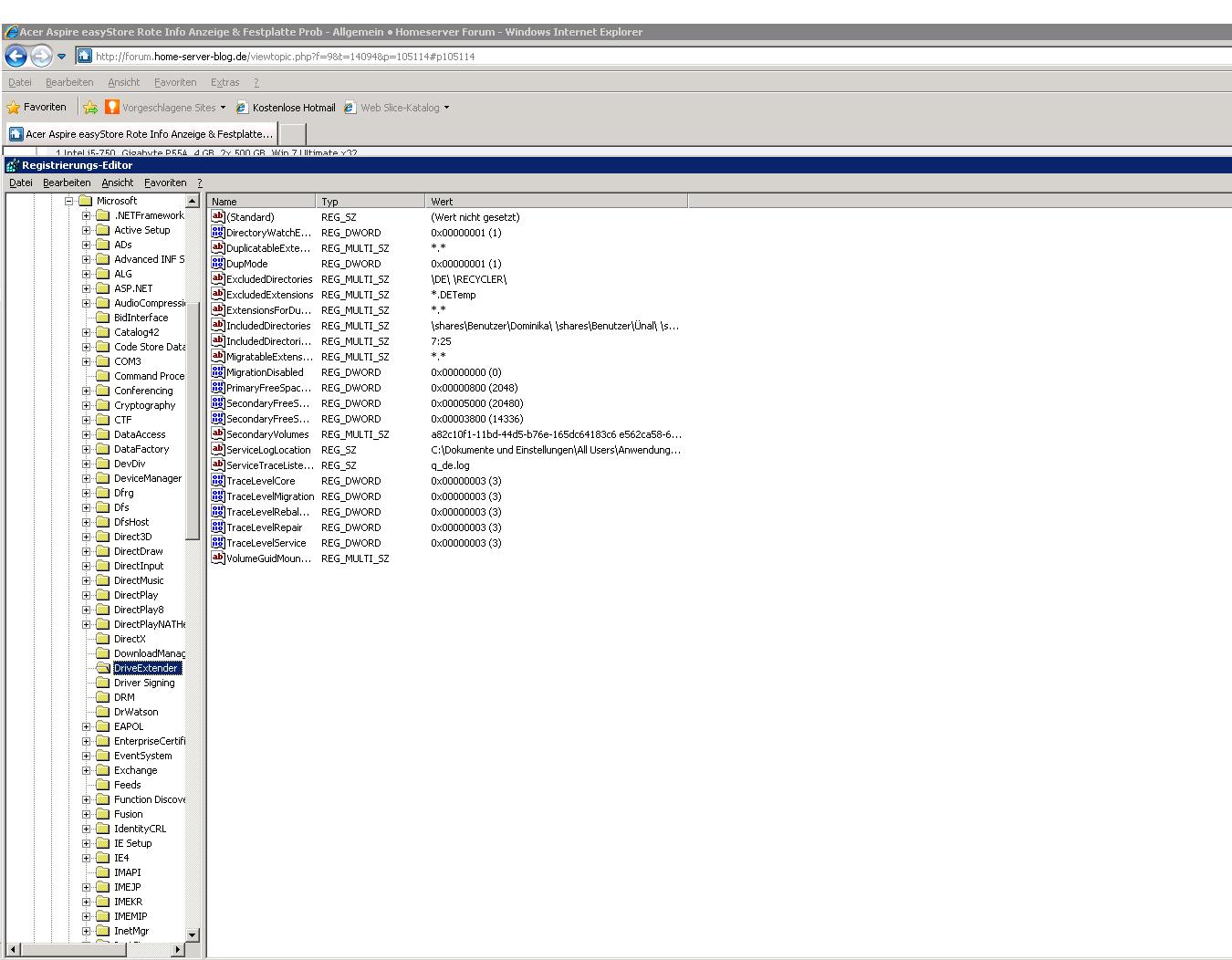

könntest du bitte vorher noch eien screenshot des folgenden Registry-Trees auf dem WHS machen HKEY_LOCAL_MACHINE\SOFTWARE\Microsoft\DriveExtender
Vielleicht ist dort ja auch ein offensichtlicher (leicht zu behenbender) Fehler sichtbar
Hier ein Beispiel wie es in etwa aussehen sollte

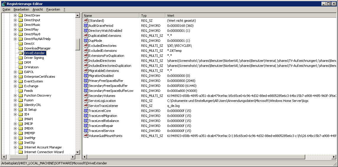

Also im Anhang ist das Bild
Das es so schlimm ist hatte ich bereit geahnt.
Mein Problem ist ich habe einen Laptop und keinen Tower daher müsste ich mir einen adapter holen sowie eine externe Festplatte mindest 2 TB.
Wenn du eine Idee oder Vorschläge hast in der Richtung bin ich offen dafür;-)
- 5.JPG (164.78 KiB) 3022 mal betrachtet
OK .. wir können es versuchen
zwei Keys sind zerstört ... IncludedDirectoriesDuplication .. der sollte nicht auf 7:25 stehen
und VolumeGuidMountPoints .. der ist bei dir leer
Mach bitte einen Doppelklick auf Secondary Volumes ... dann müssten dir zwei Zeilen angezeigt werden bitte davon eien Screenshot posten
dann schau bitte nach welche Verzeichnisse es bei dir unterhalb von c:\fs gibt und wie die genau heißen
und dann schicke ich dir per PN ein Tool, dass du bitte auf dem WHS ausführst und mir dann das Ergebnis als PN schickst
