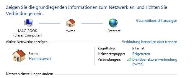

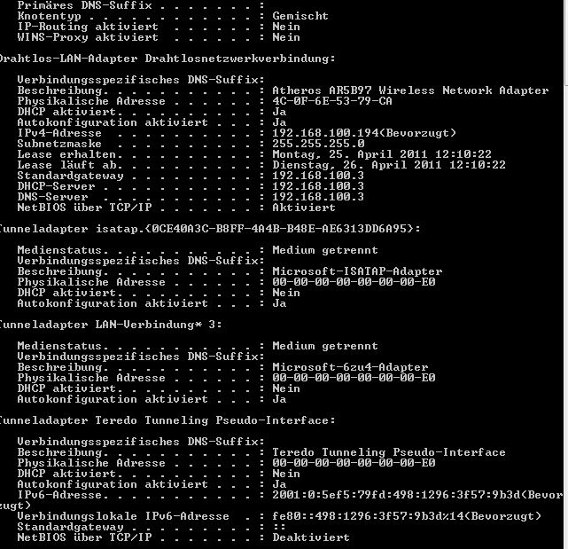

Je nach Netzwerktyp wird die Firewall unterschiedlich konfiguriert ... welcher Netzwerktyp ist denn eingestellt ..mach doch mal einen Screenshot und dann mach ipconfig /all und poste das Ergebnis
Mac_C
- Beiträge: 9
- Registriert: 24. Apr 2011, 12:00
Re: Laptops finden Server nur über IP
Hab mal Screens gemacht.
- config.JPG (33.85 KiB) 2560 mal betrachtet
- ipconfig.JPG (141.14 KiB) 2560 mal betrachtet

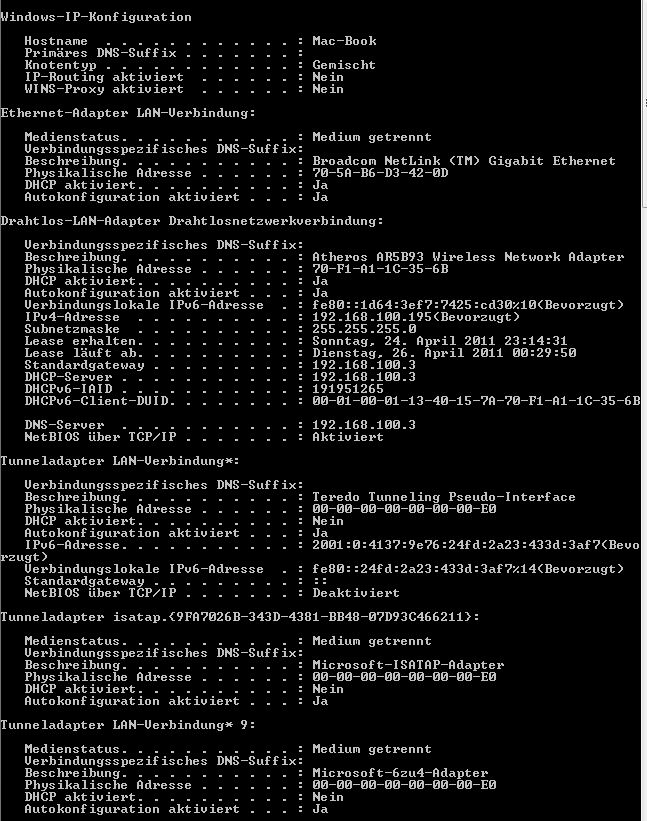

was mich stutzig macht ist der * bei Teredo - heisst das das ist das Defaultinterface? Bei Teredo ist NetBIOS über TCP/IP aus, das könnte m.E. zum Symptom passen. Hast Du auf allen PCs Teredo (und identisch konfiguriert - ggfs mach mal ipconfig /all auf allen PCs)? Kannst Du Teredo mal deaktivieren und dann erneut testen?
Gruß Joachim
Gruß Joachim
So ich hab eben mal versucht den Laptop über Kabel an den Switch anzuschliessen und der Server wird sofort erkannt!!!
Also kann es nur noch an dem Router/WLAN liegen.
Ich schliesse mal das Kabel direkt an der Router und schaue ob ich immer noch den Server seh.
Teredo ist doch für IPv6?
Wie kann ich das deaktivieren.
Edit:
So per Kabel am Router sehe ich den Server immer noch
Also kann es nur noch am WLAN liegen.
Edit: die 2.
So auf beiden Laptops hab ich IPv6 deaktiviert.... bzw. hab es überall gemacht auch auf den Rechnern. Sowie UDP Port 3544 blockiert. Sicher ist sicher. Auf einem Laptop sehe ich nun den Server auf dem anderen nicht.
Da ist Toredeo an.
Auf dem anderen wird es anders angezeigt.
Edit:
Edit: die 2.
Da ist Toredeo an.
- config 1.JPG (118.45 KiB) 2504 mal betrachtet
