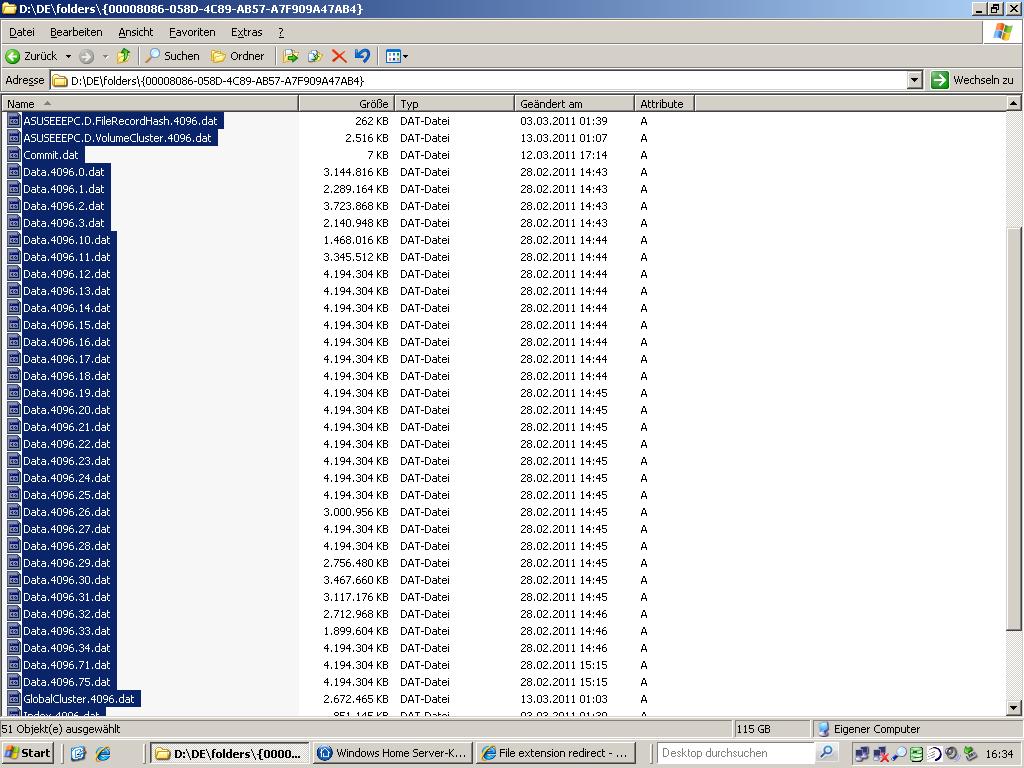

hab nun den Folder gefunden, wie kann man diese *.dat Dateien nun wiederherstellen - gibt es da ein geeignetes Tool dafür?
Ich habe einen Screenhot angeschlossen - vielleicht wirst Du da ja Schlau draus...

Das ist der Ordner für die Clientsicherungen und beinhaltet die Sicherungsdatenbank, bzw. einen Teil davon.
Auf den restlichen Platten befindet sich u.U. der selbe Ordner, allerdings mit anderem Inhalt.
Das sind nicht die Freigaben.
Die befinden sich unter
\DE\shares
Edit:
Wichtig!!! Auf allen Platten!!!
