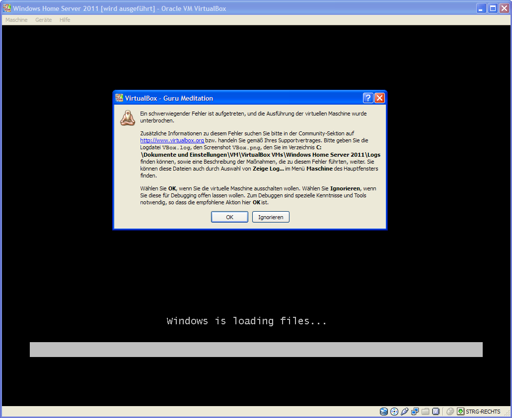

wie in diesem thread hier (viewtopic.php?f=60&t=13168) beschrieben, hatte ich probleme wegen der 2GB die WHS 2011 will. nun habe ich versucht ihn auf einer VM auf einem anderen Host mit 4GB RAM zu installieren und habe der VM 2GB gegeben.
nun kommt aber schon direkt beim booten vom ISO image ein problem. ich bin mir ziemlich sicher dass es an 64Bit liegt. der Host verwendet XP Pro SP3 32Bit. Hardware Virtualization habe ich im BIOS aktiviert, nachdem VirtualBox beim ersten Start daraufhin gewiesen hat.
schaut im anhang nach der Logdatei, vl. hilft die euch weiter.
wenn ich das OS nicht auf Server 2008 64Bit stelle (wie ich es beim WHS 2011 ja auch machen sollte), sondern "nur" auf Server 2008 (also 32Bit), dann kommt er einen schritt weiter, nämlich bis zu dem punkt wo er sagt: kein 64Bit prozessor.
es muss also ganz eindeutig an den 64Bit liegen.

VBox.log- (Von VirtualBox automatisch zum Fehler erstellt)
- (146.59 KiB) 387-mal heruntergeladen

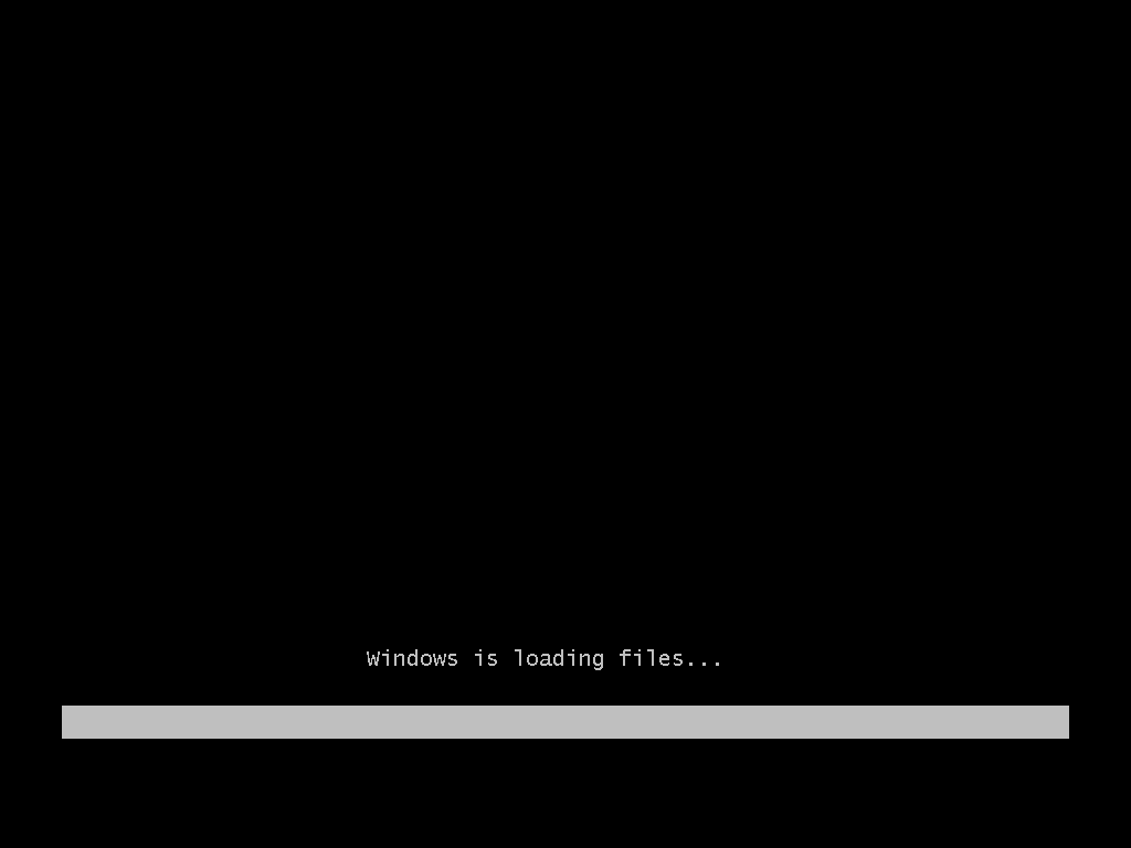

- VBox.png (2.98 KiB) 8303 mal betrachtet
- Der Fehler selbst
- Fehler.png (59.66 KiB) 8303 mal betrachtet

In dem Logfile kann ich jetzt nicht wirklich was erkennen, das einzige was auffällt ist der Eintrag "Not in text mode!" bevor er abstürzt, wobei das wahrscheinlich nix damit zu tun hat.
Ich denke mal, es ist irgend eine Inkompatibilität zwischen Betriebssystem, CPU und VirtualBox. Vielleicht geht es ja mit VMware Player
