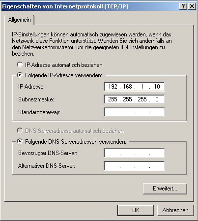

Ich schätze es würde gehen, wenn du eine Fetse IP vergibst und dabei keine Route und keinen nameserver angibst.
Dann sollte er nicht nach draussen "routen" können... wäre also so, als ob du eine Direktverbindnug zum Server hast, aber das musst du mal testen, 100%ig weiss ich es nicht.
die IP Adresse und Subnetzmaske muss natürlich zu deinem Netz passen... ist nur ein Beispiel in dem Screenshot.
- route.jpg (38.9 KiB) 1869 mal betrachtet

Danke, klingt erst mal nach einer guten Idee. Werde ich gleich ausprobieren und dann berichten.

Danke, für die schnelle Antwort, hab deinen ersten Vorschlag umgesetzt. Alles schön soweit. Frage mich nur, wie es mit der Sicherheit steht - der Router hat zwar eine Firewall, d.h. aber nicht gleich 100 % Sicherheit. Dieses Musik-XP ist absichtlich alt und unverändert weil es einfach nur laufen soll (keine Updates, Antivirus etc.) und das auch tut.
