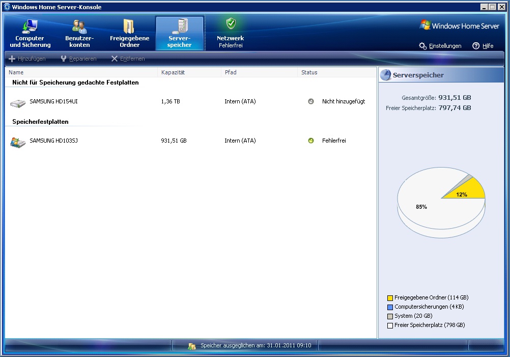

Wie sieht es mit der Befüllung der einzelnen Poolplatten aus?
Ein Screenshot vom Addin "Datenträgerverwaltung" wäre ebenfalls hilfreich.

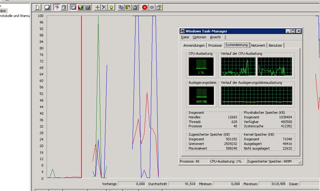

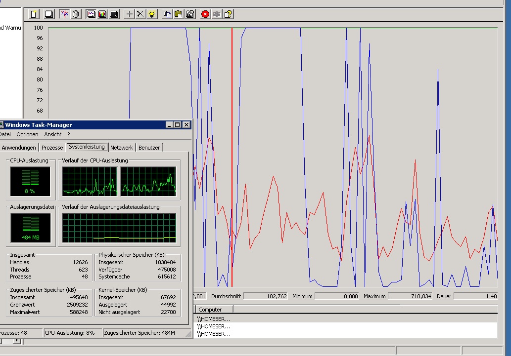

So, hier schon mal ein Screenshot des Speichers und der Peak.
Heute klappts auf jeden Fall besser als gestern, die Peaks treten erst auf, wenn ich eine Remote Desktop verbindung öffne.
Dann pausiert der Transfer ne Weile und geht dann auf 100%.
gestern ist danach die Transferrate in die Knie gegangen oder der Kopiervorgang gar abgebrochen.
Heute fängt er sich wieder. Mit TeraCopy konnte ich gestern soviel Remote auf dem WHS arbeiten wie ich wollte es hat den Kopiervorgang nicht beeinträchtigt.
z.Zt ist die zweite Festplatte nicht zum Speicherpool hinzugefügt, das kommt noch, also nicht wundern.
- Peak
- peak.jpg (85.28 KiB) 6955 mal betrachtet
- Speicher
- speicher.jpg (131.94 KiB) 6955 mal betrachtet

Wenn ich mir den Screenshot des Taskmanagers ansehe, sehe ich abgesehen von der relativ niedrigen Übertragungsrate keinen "Fehler".
Die Übertragungsrate ist ziemlich konstant, liegt aber mit ca. 25% (entspricht etwa 30 MB/s) im unteren Segment bei GBit-Anbindung, was aber vermutlich mit der USB-Platte zu begründen ist.
Der kurze Einbruch am Anfang könnte vom "vollgelaufenen" Arbeitsspeicher des WHS stammen.
Lässt sich aber ohne Leistungsmessung nicht mit Sicherheit sagen.
Das Dein WHS beim Kopieren sich nicht mehr per Remotedesktop ansprechen lässt hängt damit zusammen, dass die Daten auf die "Systemplatte" geschrieben werden.
Und da Dateizugriffe eine höhere Priorität besitzen als der Remotedesktop, kann es dazu kommen, dass dieser nicht mehr reagiert.

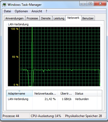

Nachdem es heute wieder schlimmer war nochmal ein paar Screenshots.
Man kann auf dem Taskmanager sehen, dass er mit Windows Copy und TeraCopy in etwa gleich ausgelastet ist.
Wenn man mit Windows kopiert, bekomme ich lokal jedoch die peaks, die übertragungsrate ist miserabel und bricht nach einer Zeit ab.
Bei TeraCopy weiterhin keine Probleme
- WHS Teracopy
- teracopy.jpg (197.56 KiB) 6884 mal betrachtet
- whs Windows Copy
- wincopy.jpg (156.49 KiB) 6884 mal betrachtet
- Lokal mit Windows Copy
- taskman.jpg (57.46 KiB) 6884 mal betrachtet
