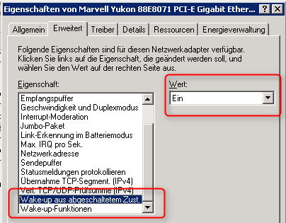

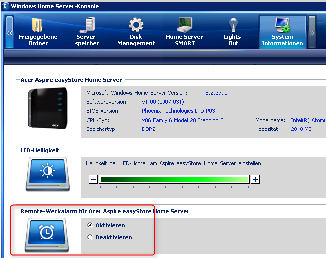

Re: Nach UR2 Update bitte den Server nochmals neu starten
Schau mal nach den Einstellungen im Gerätemanager (per Remote Desktop) und der Konsole:
Beitrag von mckinne »
Perfekt, danke für die schnelle Antwort.
Es lag an der Remote Weckfunktion. War tatsächlich ausgeschaltet.
