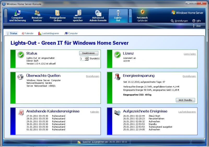

Der WHS ging durch einen Neu-Start <<WHS Lights-Out Status.png>>

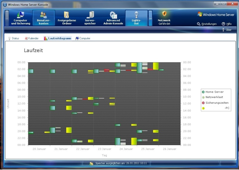

Danach erschien weder der Sever noch das Laptop im Laufzeitdiagram <<WHS Lights-Out Laufzeitdiagram>>

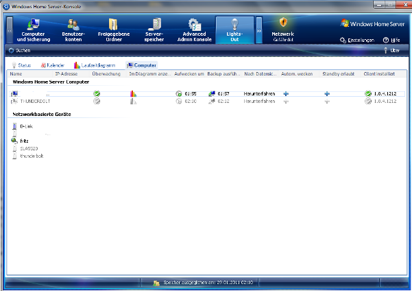

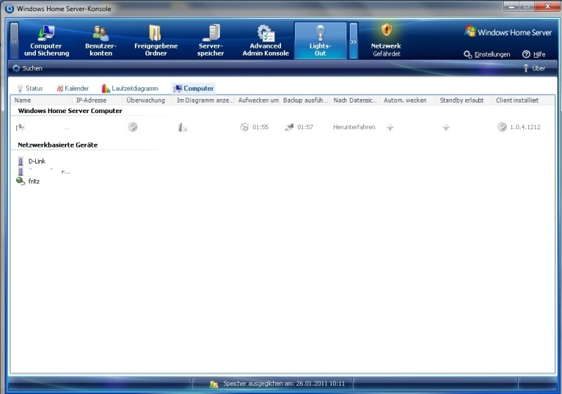

Und das Laptop ist inaktiv in Lights-Out, obwohl es im Netz gefunden wird <<WHS Lights-Out Computer>>
Fragen:
- Was ist passiert?
- Wie lässt sich dies beheben?
Fragen:
- Was ist passiert?
- Wie lässt sich dies dauerhaft vermeiden?

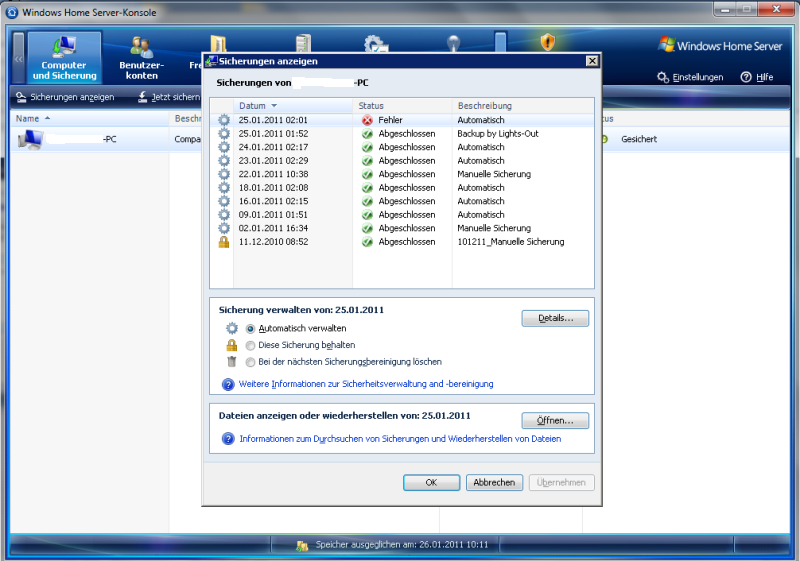

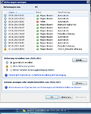

- WHS Lights-Out Computer.png (251.99 KiB) 3470 mal betrachtet
- WHS Lights-Out Laufzeitdiagram.png (454.65 KiB) 3470 mal betrachtet
- WHS Lights-Out Status.png (442.07 KiB) 3470 mal betrachtet
- WHS Computer Sicherung.png (195.21 KiB) 3470 mal betrachtet

- 110129_WHS Lights-Out Computer.png (119.41 KiB) 3407 mal betrachtet
- 110129_WHS Computer Sicherung.png (50.07 KiB) 3407 mal betrachtet
- 110129_LightsOut Client.png (23.87 KiB) 3407 mal betrachtet

Danke, wie immer. Der Server ist neu gestartet und auch der Laptop wird jeden Tag neu gestartet. Das Icon ist auch grün. Ich bin mir ziemlich sicher, dass ich beim LightsOut Tests, sowohl über LAN als auch über WLAN zufrieden war. Aber ich habe die Einstellungen noch mal mit LOPA überprüft und zeigt ein Problem mit der WLAN Energie-Einstellungen. Ich kann die gewünschte Einstellung aber nicht aktivieren, ABER, irgendwie kann der WHS den Laptop einschalten. Ein Aufwecken im Standby klappte über LightsOut auch nicht.
Bilder habe ich noch mal angehängt.

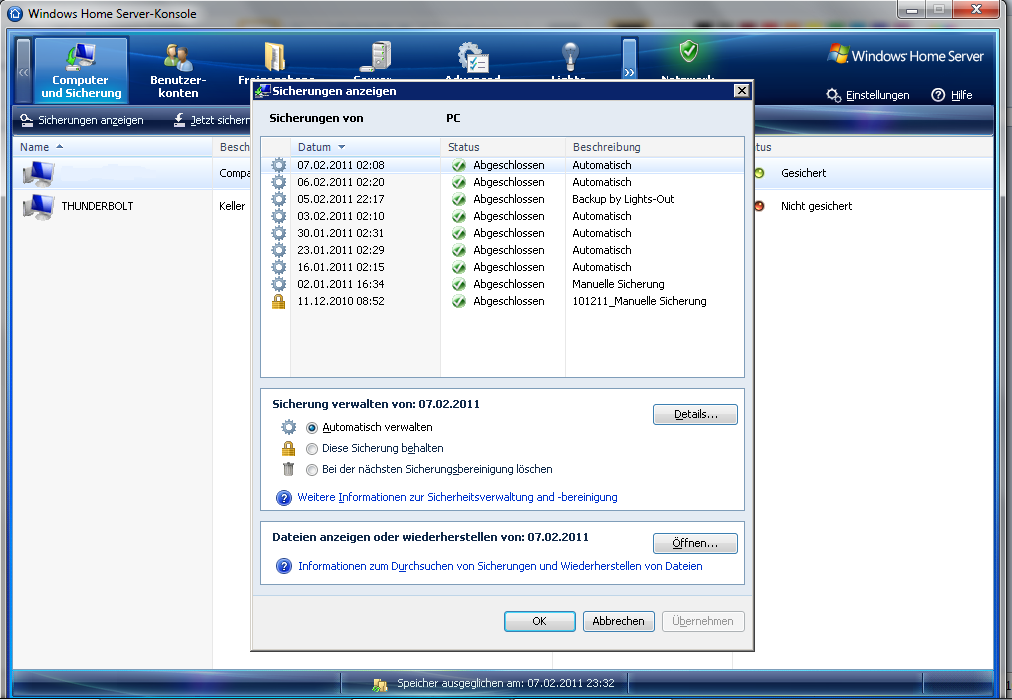

Ich habe den Status noch mal aktualisiert. Das Lights-Out back-up ist ja entstanden als das Laptop an war.
Grüße, ucover

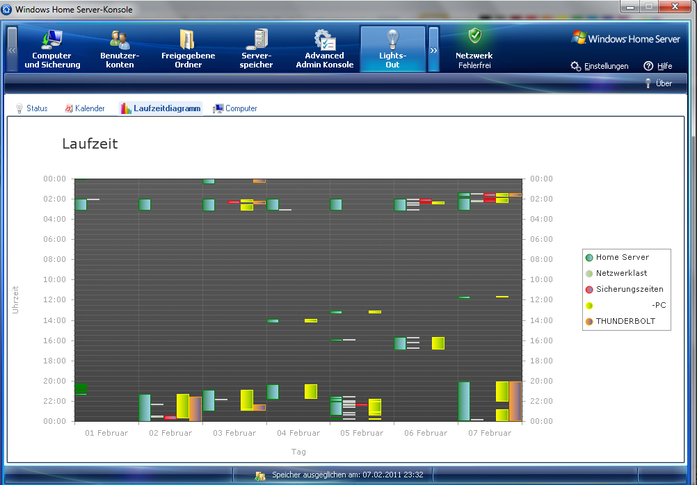

- 110207_WHS Lights-Out Laufzeitdiagram.png (162.12 KiB) 3248 mal betrachtet
- 110207_WHS Computer Sicherung.png (206.04 KiB) 3248 mal betrachtet
