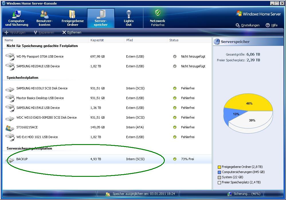

hat sich dein Problem erledigt mit der Festplatte die du einbinden möchtest die mehr als 2 TB haben soll?
Wenn nicht, ich habe das gleiche Problem erfolgreich gemeistert. (GPT Dateisystem, ab WHS Update 2). Mein Homeserver erkannte wie alle 32 Bit Systeme auch nicht mehr als 2 TB. Mit einem kleinen Trick konnte ich aber nun 5 HD´s zusammenschalten die mir als eine einzige Platte von 5 TB nun angezeigt wird. Ich verwende die Platte um meinen Server zu sichern, da der Video Ordner nun doch schon mehr als 2 TB hat.
Gruß Roland
stardvd
Beiträge: 701
Registriert: 28. Nov 2007, 21:16
Re: Festplattengröße > 2 TB?
Beitrag von stardvd »
Was hast Du nun gemacht? 5 kleine Festplatten zu einer zusammengefasst? Oder ist eine einzelne dabei die größer 3 TB ist? Wenn nein hättest Du Dir den ganzen Stress doch sparen können, denn der WHS sorgt ja dafür das alle Platten als "ein Laufwerk" angesprochen werden können.
Ich verwende die Platte um meinen Server zu sichern, ...
so was nennt man Äpfel und Birnen ;)
Aber beides hat nichts mit der Anfrage zu tun .. eine Platte > 2 TB in den Storagepool einzubinden
Roland10
Beiträge: 15
Registriert: 4. Jan 2010, 15:29
Beitrag von Roland10 »
Oh, da habe ich mich evetuell falsch ausgedrückt.
Sorry dafür !
Dass der WHS alle Platten zusammenfasst ist mir schon klar, aber eben nur die, die ich verwende für die "freigegebenen Ordner" also den ganz normalen Speicherplatz des WHS. Um was es mir aber geht ist die Sicherungsplatte des WHS selbst. So habe ich auch die Frage ganz am Anfang verstanden. Diese kann der WHS nicht zusammenfassen.
Ich mache am besten mal ein Snapshot, denn ich weiss nicht ob ich mich unter euch Profis hier richtig ausdrücke, sorry nochmal dafür.
Ich habe übrigens 2x1TB, 1x1,5 TB und 1x2TB Platte zusammengefasst.
Um die grün eingefasste Platte geht es, ganz unten im Bild mit Name "Backup" das kann der WHS eben nicht ohne weiteres.
Und das war ein Problem, denn ich konnte eben den über 2 TB Grossen Ordner Videos nicht sichern, das ging einfach nicht.....
Nun geht es.
