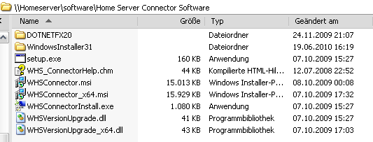

Die für die Installation benötigten Dateien liegen auf dem Server in /Software/Home Server Connector Software .. auch die Web-Version greift darauf zu
Dort musst du folgendes finden
wenn das alles stimmt bitte aus dem WHS-Logverzeichnis auf dem Client folgende Logs posten

Hallo Nobby1815,
ich habe die 3 Screenshoots von Dir mit meinen Daten auf meinem Server verglichen. Alle Daten, die größe und sogar die Uhrzeit sind gleich. Lediglich die beiden Ordner DONTNETF20 und WindowsInstaller31 sind vom 27.11.2009 15:21. Die Datem in den Ordnern sind allerdings genau gleich. Was nun? Wenn ich wüßte ob / das Recovery von C das Problem beseitigen würde, würde ich halt in den sauren Apfel beißen. Aber danach bekomme ich vielleicht gar keine Verbindung mehr zum Server?!?!?!
