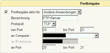

Wenn der Server nicht aus dem Internet erreichbar ist wird FTP übers Internet natürlich auch nicht gehen.
Wenn du FTP nur im lokalen Netz einsetzen willst muss man sich fast fragen: Wofür?
Aber geal.
In jedem Fall wirst du die Firewall des WHS richtig konfigurieren müssen.
Falls der FTP aus dem Internet erreichbar sein soll wirst du natürlichauch auf dem Router die entsprechenden Ports öffnen müssen.
Für aktives FTP brauchst du die Ports 20 und 21, beides TCP.
Falls du auch passives FTP haben willst musst du die entsprechenden Ports auch noch öffnen müssen.
Welche das sind solltest du normalerweise beim FTP-Server selbst einstellen können.

Wenn ich LEO noch ergänzen darf, auch in der FritzBox musst du natürlich die Ports zur Weiterleitung freischalten. Geht unter dem Punkt Portfreischaltung. Dort musst du die IP Adresse und den Port angeben. Läuft natürlich nur, wie LEO schon geschrieben hat, wenn der Server am Internet hängt, ohne geht nichts.

OK, ich muss also auf der Fritz-Box die Ports 20 und 21 freigeben.

Bei aktivem FTP öffnet der Client einen belibigen Port zum Server um diesen für die Datenverbindung zu nutzen.
Das klappt dank des NATs im Router oder zwischengeschalteter Firewall nicht.
Bei passivem FTP nennt der Server dem Client welchen Port er benutzen soll.
Mehr dazu findest du hier: http://de.wikipedia.org/wiki/File_Transfer_Protocol
Damit der Server aber dem Client sagen kann welchen Port er bentzen soll muss er das selbst erstmal wissen.
Und natürlich müssen Firewall und Router das auch wissen.

Folgendes könntest du noch ausprobieren...
Einstellungen in der FritzBox - Portfreigaben
FritzBox7170 Portfreigaben
...Das gleiche mit Port 1050-1051
Dann solltest du im FileZillaFTP Benutzer und die Ordnerpfade anlegen. Anisch kannst du wie LEO schon geschrieben hat die Firewalls (auch Win Firewall) abschalten. Das übernimmt die FritzBox mit ihrem Protectprogramm. Dann sollte es ansich funktionieren, jedenfalls macht es das bei mir.
Gruß...
