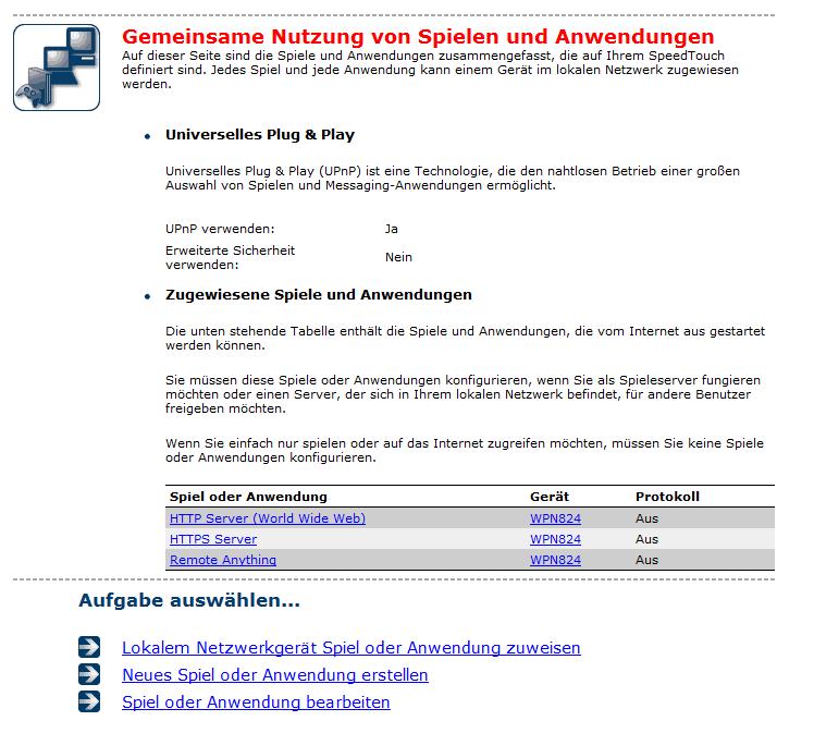

Hast du denn in Speedtouch die Entfernte Unterstützung aktiviert?
Kannst du noch mal schauen ob die Ports richtig weitergeleitet sind oder ggf. einen Screenshot posten?
Hängt denn der WHS am Speedtouch oder am Netgear?
lg Alex
stoffy
Beiträge: 32
Registriert: 1. Jan 2008, 22:07
Re: Keine Verbindung über´s Internet zum WHS
Beitrag von stoffy »
Der WHS hängt am Netgear.
Entfernte Unterstützung hab´ich jetzt aktiviert. Nur kommt die MEldung:
Ihr SpeedTouch ist nicht für die entfernte Unterstützung eingerichtet. Bitte wenden Sie sich an Ihren lokalen Netzwerkadministrator.
Du meinst die Ports weitergeleitet im Netgear?
Danke nochmals.

Nein ich meinte die Portweiterleitungen im SpeedTouch, dort muss eine Weiterleitung zum Server eingerichtet sein. Soweit ich das verstehe fungiert der Netgear praktisch als Switch oder?
Poste mal nen Screenshot.
lg Alex

Du meinst so......

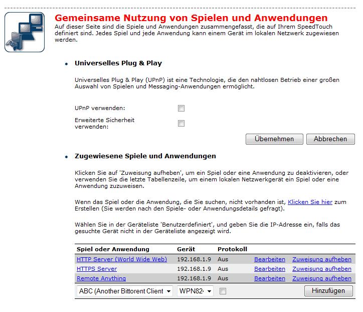

Hi!
Also UPnP würd ich mal komplett abschalten (bringt meiner Meinung nach mehr Sicherheitsprobleme als es nützt).
Bei zugewiesene Spiele musst du nun die Weiterleitungen rausschmeißen, denn die gehen auf den Netgear.
Statt auf den Netgear musst du die Weiterleitung direkt auf den Server legen (du hast ihm eine fixe IP gegeben?).
Dann sollte es eigentlich schon klappen.
lg Alex

Hi AliG,
meinst Du es so?
Und wie merke ich nun das es funktioniert?
Dann müsste ich im Netgear Router die Ports eigentlich nicht weiterleiten, wenn ich diesen Updater verwende?
