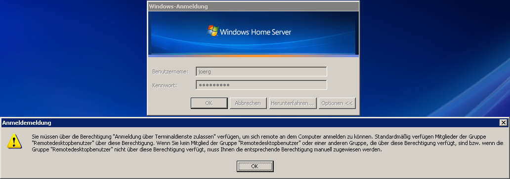

ich habe versucht mich als RDP-User mit dem WHS zu verbinden: Fehlanzeige? Der User ist Remotedesktopuser...
Wo muss ich evtl. noch was einstellen?

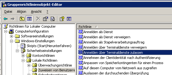

Du musst den Benutzern erstmal das Recht geben sich per RDP anzumelden.
Das machst du mit dem Gruppenrichtlinieneditor.
Also erstmal als Admin per Remote Desktop anmelden und dann 'gpedit.msc' starten.
Tja... und dann suchst du dir die entsprechende Einstellung raus und gibst den gewünschten Usern die nötigen Rechte.
Wo genau... musst du leider entweder selber suchen oder im Netz schauen ob du ne Anleitung findest.

Danke Leo!
Einstellung gefunden und geändert, es reicht also nicht Remotedesktopbenutzer zusein.
Hier ist die Einstellung zu finden:
[edit]entfernt, da von Leo korrigiert: Hinweis: der-Leo hatte einen kleinen Tippfehler im Programmname. Richtig: 'gpedit.msc'[/edit]

ich habe auch gerade, anhand der Anleitung hier, versucht meinem NICHT ADMINISTRATOR BENUTZER Zugriff auf den WHS per RDP zu geben.
Leider klappt es trotzdem nicht.
Die Benutzer ADMINISTRATOREN UND REMOTEDESKTOPBENUTZER haben nun Zugriff. Muss ich dann noch den entsprechenden Nutzer hinzufügen oder sollte es auch so gehen? Finde den Fehler leider nicht... :(
Wäre für Hilfe sehr dankbar.

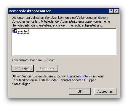

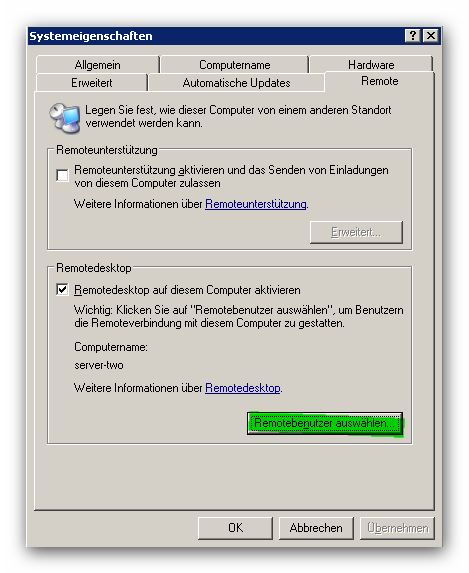

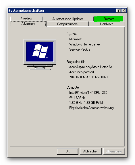

Die Benutzer müssen der Gruppe Remotedesktopbenutzer natürlich hinzugefügt werden.
Der einfachste Weg führt über die Systemeigenschaften und hier den Reiter Remote auswählen.
Systemeigenschaften
Systemeigenschaften
Hier kann man über den Button "Remotebenutzer auswählen.."
Remote Tab
Remote Tab
Nun kann man die Benutzer hinzufügen welche auf den Remotedesktop Zugriff haben sollen.
Benutzerauswahl
Benutzerauswahl
Ab jetzt können die Benutzer den Remotedesktop benützen maximal 2 Benutzer gleichzeitig!

Genau DAS habe ich alles so eingestellt und trotzdem kommt.
DIE LOKALE RICHTLINIE ERLAUBT ES IHNEN NICHT SICH INTERAKTIV ANZUMELDEN.
Ich schaff es einfach nicht, mich mit meinem Benutzer per RDP anzumelden. :(
