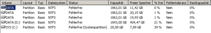

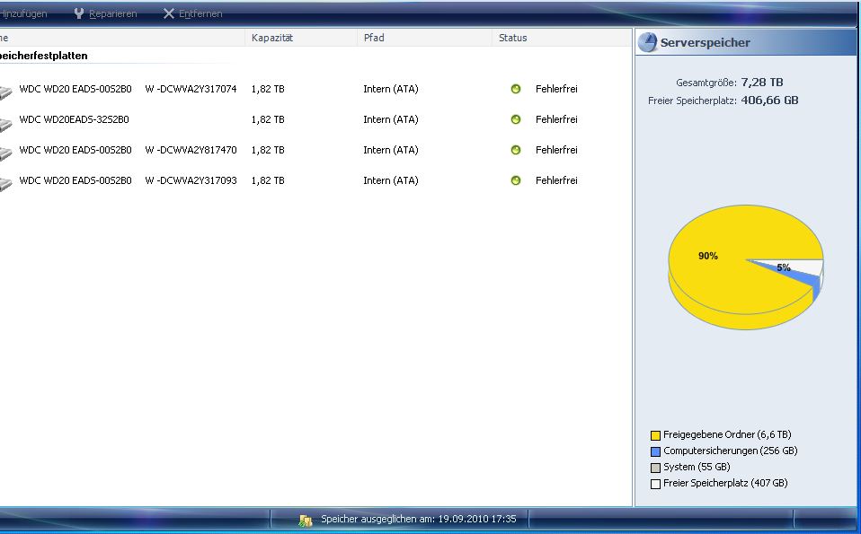

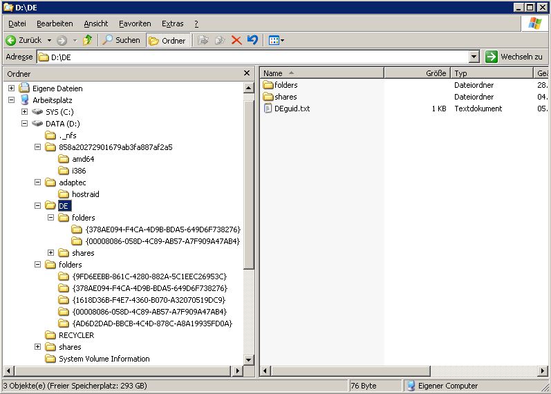

Der Acer H340 läuft mit PP3, ich hänge eine Screenshot an von der Speicherverwaltung und einen aus dem Explorer.
Was mir beim Explorer auffällt, ist die Doppelung des Ordners "Folders" - einmal als Unterordner unter DE, ein zweites Mal aber direkt unter D:\ . Darf das sein?

P.S.: gerade eben sehe ich auf der Konsole, daß unter Speicherplatznutzung "System" wieder auf 21GB steht. Ist das vielleicht ein Hinweis darauf, was da passiert?

dvdr hat geschrieben:einer ist wohl durch Treiberinstallationen auf D:\ gekommen
ungewöhnlich ...
dvdr hat geschrieben:einmal als Unterordner unter DE, ein zweites Mal aber direkt unter D:\ . Darf das sein?
ja

das ist auch meiné Vermutung .. dafür benötigt man aber einen Screenshot der Datenträgerverwaltung ... bzw. den verbleibenden freien Platz der jeweils bei Anwahl einer Platte rechts unten angezeigt wird.

Kapazitätsgrenzen - so langsam: ja, aber noch nicht so, daß ich es für kritisch hielt (400 GB frei, wenn auch auf der Platte, die zwei Partitionen hat: C: (System) und die restlichen 1.843 GB für den Pool?
Ich habe noch das Add-In "Datenträgerverwaltung" von Tentaclesoftware - das zeigte mir immer sehr schön auch die Festplattenaktivitäten. Als auf den 3 restlichen 2TB-Platten noch Platz war, hat WHS immer schön brav dorthin kopiert. Jetzt ist bei den Kopiervorgängen logischerweise die Systemfestplatte diejenige, die gefüllt wird. Will das WHS in diesem Fall trotzdem noch die restlichen minimalen Kapazitäten dieser 3 anderen Platten füllen und versucht (vergebens) hin- und her zu kopieren?
Nochmal zu der Anzeige "freier Speicherplatz": als ich den Screenshot gemacht hatte, war gerade wieder dieser Fehler aufgetreten. In diesem Moment zeigte das Kuchendiagramm unter "System" als belegten Speicher 55GB an (20GB plus 35 GB kopierte Daten????). Nach einer Weile ging dieser Wert auf 21 GB zurück.... Liegt da der Hase?

In der Anzeige "Serverspeicher" auf der Konsole steht: 21GB

In der Datenträgerverwaltung beobachte ich, wie sich die einzelnen Platten bzw. Partitionen verhalten.
Auf C: bleibt der Speicherplatz gleich, es sind immer 8GB Platz frei über den ganzen Kopiervorgang hinweg.
Auf D: und Platte 1 sinkt der noch freie Speicherplatz in gleichem Maße: für jedes kopierte GB sinkt auf BEIDEN Platten der freie Speicherplatz gleichermaßen!
Auf den Platten 2 und 3 ändert sich nichts.
Ebenfalls steigt in der Anzeigen "Serverspeicher" der angezeigte Speicherplatz für "System" kontinuierlich.

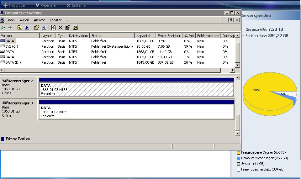

Irgendwann ist der Punkt erreicht, an dem auf Platte 1 der freie Speicherplatz auf Null gesunken ist, auf D: sind dann noch 384 GB frei - in der Konsole ist der "Serverspeicher" bei "System" auf 41GB angewachsen. In diesem Moment kommt die Fehlermeldung, daß nicht genügend Speicherplatz zur Verfügung steht.
Vom Stand des Kopiervorgangs (60%) schätze ich etwa 20 GB kopierte Daten, was sich beim Nachrechnen als wohl richtige Schätzung herausstellt:
D: 404 GB (anfangs frei) - 20 GB = 384 GB
Platte 1: 20 GB (anfangs frei) - 20 GB = 0 GB
System: 21 GB (anfangs) + 20 GB = 41 GB (aktuelle Anzeige)
Warte ich etwa 10 - 20 Minuten, dann sehe ich während dieser Zeit, in der ich ja NICHTS kopieren, daß Platte 0 und Platte 1 Aktivitäten zeigen, zwischen 19KB/s und 50.000 KB/s in der Spitze. Nach 20 Minuten ändert sich auch was in der Datenträgerverwaltung: auf D: sind weiterhin nur noch 384 GB frei, auf Platte 1 stehen an freiem Speicherplatz wieder 20 GB zur Verfügung - die Werte für Platte 2 und 3 haben sich NICHT geändert, ebensowenig der "Serverspeicher" bei "System", da steht weiterhin 41GB. Platte 1 scheint also freigeschaufelt worden zu sein.
Für mich heißt das, daß beim Kopieren wohl in meinem Fall PARALLEL auf D: und auf eine Platte (konkret: Platte 1) geschrieben wird - und zwar nicht VERTEILT, sondern PARALLEL! Sonst würde ja nach diesem ominösen "Ausgleich" nach 20 Minuten der freie Speicherplatz auf D: noch weiter sinken - wenn auf Platte 1 plötzlich wieder 20 GB frei sind und VERTEILT gespeichert worden wäre, dann wären diese Daten ja wohl auf D: kopiert worden. So sind sie einfach nur verschwunden.
Obwohl ich PP3 habe, scheint mir nach all Euren Erklärungen denn doch ein Verhalten wie früher zu passieren, wenn die Platten 1, 2 und 3 vollgeschrieben sind und die Partition D: auf Platte 0 zum Speichern herangezogen wird UND die zu kopierenden Dateien größer sind als die Restkapazität auf Platte 1, 2 oder 3.... Täusche ich mich mit dieser Schlußfolgerung?
Hier noch ein Vorher/Nachher Screenshot (von dem Moment, in dem die Fehlermeldung über "kein freier Speicherplatz mehr" kam):
