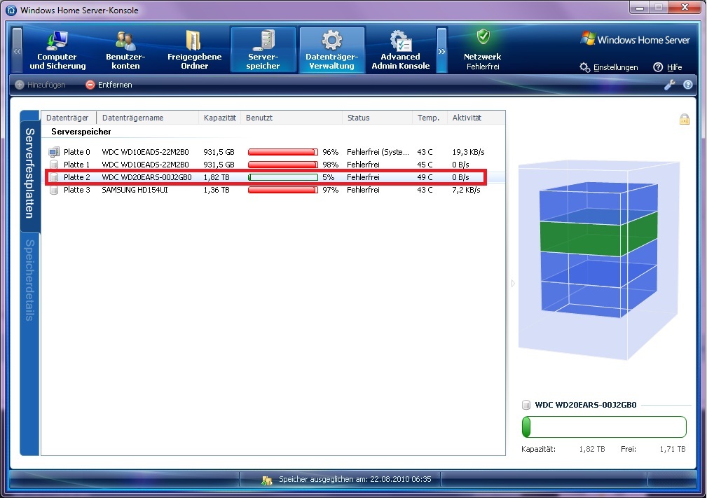

Wolli218
- Beiträge: 24
- Registriert: 5. Jun 2010, 06:25
Re: WD 15 EARS Festplatten für WHS sinnvoll?
Hallo!
Habe gestern eine 2 TB EARS Platte zum Datenpool hinzugefügt (mit Jumper).
Nun habe ich festgestellt dass 1.) kaum Daten auf diese Platte geschrieben werden, und 2.) die Platte (im Vergleich zu den anderen) sehr warm wird (siehe Screen-Shot).
Ist das normal?
Gruß Wolli!

Auryn
- Beiträge: 30
- Registriert: 21. Apr 2010, 09:37
Wundert mich ehrlich gesagt mit den Temps. Bei mir sind die EARS im Schnitt 5 °C kühler als die EADS, sowohl im HP X311 als auch in der Synology DS410.

ErikStgt
- Beiträge: 142
- Registriert: 22. Apr 2008, 22:02
Bei mir ist die EARS wärmer, aber das liegt daran das ich 6 Platten drinne habe und je nach Position die eine oder andere Platte wärmer oder kühler ist.
Für mich sind die Temps in Ordnug

und dann hoffe ich mal, dass du vor Einsatz des Tools díe WHS-Funktionen abesgchaltet hast, insbesondere den DriveExtender
JoachimL
- WHS-Experte
- Beiträge: 1228
- Registriert: 21. Sep 2009, 22:48
ich kann mir nicht vorstellen dass beides zusammen gut ist. Das waren m.E. entweder oder Alternativen.vernado2008 hat geschrieben:Habe die beien EARS HDDs gejumpert.
...habe ich das wd-align-whs Tool installiert.
Gruß Joachim
