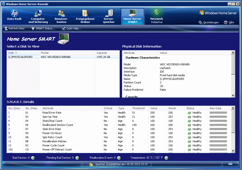

Das gleiche Problem hatte ich eben bei meinem HP X311 auch.
Einfach von Intel für Windows Server 2003 die neuesten INF-Dateien für Chipset 945 und Intel Rapit Storage installieren.
Danach kannst Du die SMART-Werte auslesen.
Gruß, Auryn
Gruß, Auryn
- Gerätemanager
- Image4.gif (80.49 KiB) 2479 mal betrachtet
- SMART - Konsole
- Image2.gif (2.92 KiB) 2479 mal betrachtet

Dass die LED für die HDDs 2-4 nicht mehr leuchten, liegt daran, dass diese als externe Speicher in den Speicherpool aufgenommen. Nur die 1. HDD mit dem System drauf, wird als interne HDD behandelt, weshalb die LED auch leuchtet.
Das Problem kommt nicht von den Intel INF-Dateien, sondern wird vom Intel Rapid Storage verursacht.
