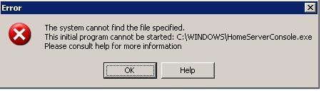

Der Server hatte bei keinem Versuch eine blinkende Lan Verbindung oder auch vorne war immer nur das rote i.
Hab noch mal den auslöser dieses Dramas mit Hochgeladen, wenn mir jemand sagen kann ob ich das Problem lösen kann, muss ich vielleicht gar nicht neu installieren...
ja habe gewartet
habe mehrere möglichkeiten probiert,
1. client --> server per kabel ( feste ip auf client aus)
2. client und Server auf router, dhcp funktioniert.
Und immer hatte ich auf dem CLient die Firewall deaktiviert, nutze die Comodo firewall.

Re: Acer H340 Systemfestplatte auswechseln
Gehe doch mal mit RDP auf den Server und schau nach, ob die Datei wirklich fehlt ...
OOps .. ich sehe gerade der Pfad ist falsch ... was hast du denn am WHS umkonfiguriert ? Die Datei steht auf C:\Programme\Windows Home Server und da soll sie auch sein

ok jetzt wirds peinlich,
ich wollte dieses how to desktop statt console anzeigen rückgängig machen...
jetzt komm ich per remote desktop nur noch bis zur anmeldung, melde ich mich an erscheint der fehler, klickt man auf ok meldet er sich ab und der remote bildschirm verschwindet wieder.
deswegen komm ich ja gar nicht mehr drauf...
ich glaube dann hast du 2 Alternativen
- Monitoranschluss verwenden
- Recovery des Serves üben
