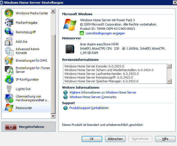

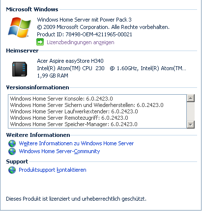

Oh sorry, hier der Screen von meinem WHS. Hilft euch das?
- Unbenannt-1.jpg (180.65 KiB) 2048 mal betrachtet
Re: Dateikonflikt - WHS verschluckt Dateien
ja und nein,
ich vermute Jörg hat mit seiner Frage in Richtung PP1 spekuliert ... aber mit PP3 ist mitr so einProblem noch nicht begegnet

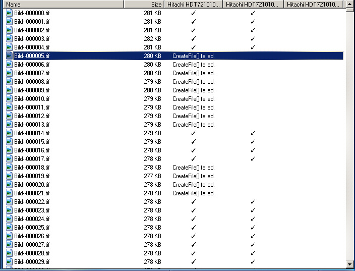

Allerdings hatte ich jetzt bei VIER dateien folgenden Fehler:
"Die Gruppe oder Ressource haben für diesen Vorgang nicht den richtigen Zustand"
Es handelt sich um 4 TIF-Dateien einer Bildsequenz, alle um die 200 KB groß. Alle lassen sich nicht mehr öffnen. Weitere Dateien in der Sequenz sind noch in Ordnung.
Folgende Hinweise finde ich dazu in der vorgeschlagenen Microsoft-Seite:
EDITH:
Duplication INfo zeigt übrigens für diese Dateien (mittlerweile sinds 13) "CreateFile() failed." an ... falls das bei der Problemsuche hilft?!

Kannst du davon bitte mal einen Screenshot machen ?Jay84 hat geschrieben:Duplication INfo zeigt übrigens für diese Dateien (mittlerweile sinds 13) "CreateFile() failed." an ... falls das bei der Problemsuche hilft?!

Anbei der Screenshot von Duplication Info.
Wo kann ich denn in Duplication Info nachschauen, wo laut Tombstone die Dateien liegen? (Doppelklick oder rechte Maustaste auf die Datei tut sich nichts)
Im Ordner D:\DE\ liegt nur eine Datei "DEguid.txt" und ein Ordner "folders", darin ein Ordner "{378AE094-F4CA-4D9B-BDA5-649D6F738276}", worin eine "whs.reg" liegt. Was soll ich da genau nachschauen?
Unter c:\fs\F\DE\shares ... liegen die Dateien jeweils genau einmal und unter c:\fs\G\DE\shares\... auch. Mittlerweile kann ich auch wieder per Netzwerk auf die Files zugreifen, während sie sich vorher nicht öffnen ließen und auch nicht durch Sicherheitskopien ersetzen. Die WHS Fehlermeldung habe ich immernoch. Warum?

Dieses createFile() failed ist schon komisch ... welche Version vom Duplication Info hast du denn ?
Wenn du die Datei auf beiden Datenplatten findest dann sieht das doch OK aus ... und auf D:/shares/liegt sie auch ?
Wo laut Tomstone die Shares liegen zeigen normalerweise die Haken ... bare da kommt ja der Fehler
Bei mir sind zwei Haken da, dann habe ich die Datei von Hand auf einer der Datenplatten gelöscht und habe jetzt auch den Fehler bekommen ... aber DupInfo zeigt immer noch 2 Haken
stimmen evt. die Zugriffsrechte nicht ? Schau dir mal die Rechte einer Datei an die OK ist und vergleiche mit einer "defekten"
