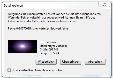

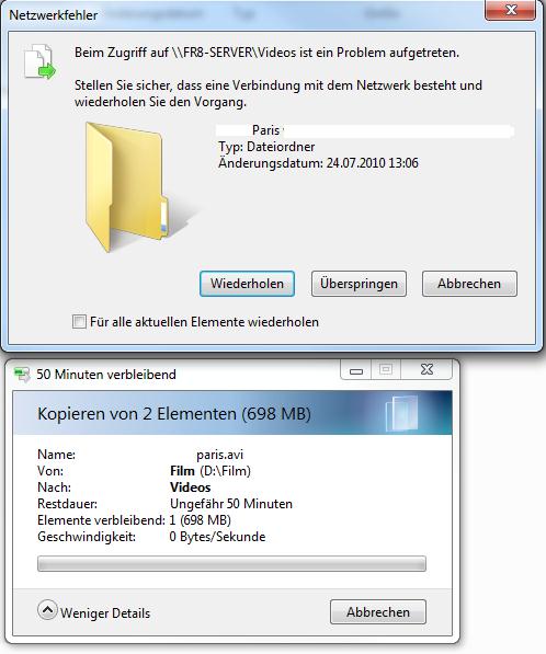

2. Abbruch der Verbindung zum Server
Mit der gleichen Konfiguration wie unter 1. Beschrieben versuche ich eine Datei von meinem Laptop in einen freigegebenen Ordner zu verschieben. Ein paar Minuten werden die Dateien vom Laptop zum Server geschaufelt (aber langsam, wie oben beschrieben) und dann bricht die Verbindung ab.
Es kommen folgende Meldungen:
Fehlermeldung1
Fehlermeldung1
Fehlermeldung2
Fehlermeldung2
Folgendes kann ich dazu noch sagen. Die Verbindung zum Server ist offenbar nicht unterbrochen, da ich über den Laptop auf den Server zugreifen kann. Sowohl die WHS Konsole ist erreichbar, als auch die freigegebenen Ordner sind über den Windows Expolorer unter „Netzwerk“ ansprechbar.
