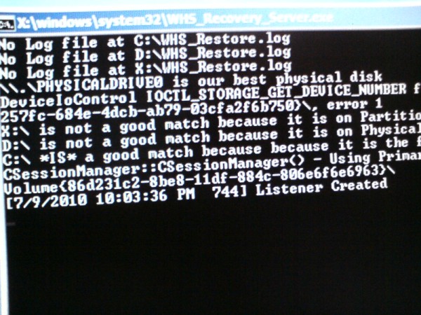

er kam nur einmal soweit das er eine ip bekam und die rec. CD ihn gefunden hatte. es brach dann aber mit netzwerk fehler ab.. und das wars dann seit dem
also (unter befolgung des kompletten Start/drück/halt vorgangs) :
wenn die platte komplett leer ist = unzugeordneter Speicher dann bekomm ich im DOS die fehler medlung " Error loading Operation System" = ENDE
platte NTFS Formatiert (logische) = passiert nix ein blickender unterstrich.... mehr kommt nicht
und hast du dabei mal gelesen was auf dem Bildschirm ausgegeben worden ist?
dann hast du Reset nicht richtig gedrückt, das i hat nicht rot geblinkt und der H340 hat einen Boot von der leeren Platte versucht

Nobby1805 hat geschrieben:und hast du dabei mal gelesen was auf dem Bildschirm ausgegeben worden ist?
Ja unbekannter Netzwerk fehler.
das war das letzte lebenszeichen. JETZT kommt nix außer den fehler meldungen.

leider hat das auch nix gebracht. ich komm jetzt genauso weit wie mit geänderter boot reihenfolge.
er bleibt bei dem screen stehen und ich kann ihn im netz nicht finden
so siehts aktuell aus.. und der server wird nicht gefunden
Re: Festplatte Tauschen bzw entnehmen OHNE WHS-Console
in welchem Zustand ist denn jetzt die neue Platte und wo ist sie eingebaut ...
Soll: unterste Position, 1 NTFS-Partition auf der Platte
Sieht der Client denn den Server (PING) ? Welche Firewall läuft auf dem Server ?

alles wie beschrieben.
am server kann keine Firewall laufen da er nicht inst. ist. aber du meinst sicher den client da is nur die windows 7 firewall.
dort sind alle acer regeln auf zulassen gestellt auch alle Ports und alle netzwerke.
auch mit ausgeschalteter firewall bleibts bei dem screen & es wir kein server gefunden.
der server bekommt keine IP zugewiesen. Hab sogar schon den dhcp resetet und eine neue ip-range verwendet.
