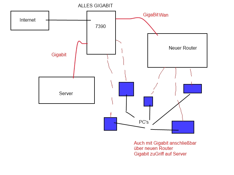

Also da ja die 7390 eingesetzt wird, haben wir ja ein Gigabit-Netzwerk.
Daher würde ich wenn es geht einen Router bzw WLAN acces-Point mit Gigabit Uplink. Spontan fällt mir keiner ein :-)
Laut Idealo hat die 7390 auch einen 1GB Uplink (WAN) - habs auf der AVM seite nicht gefunden

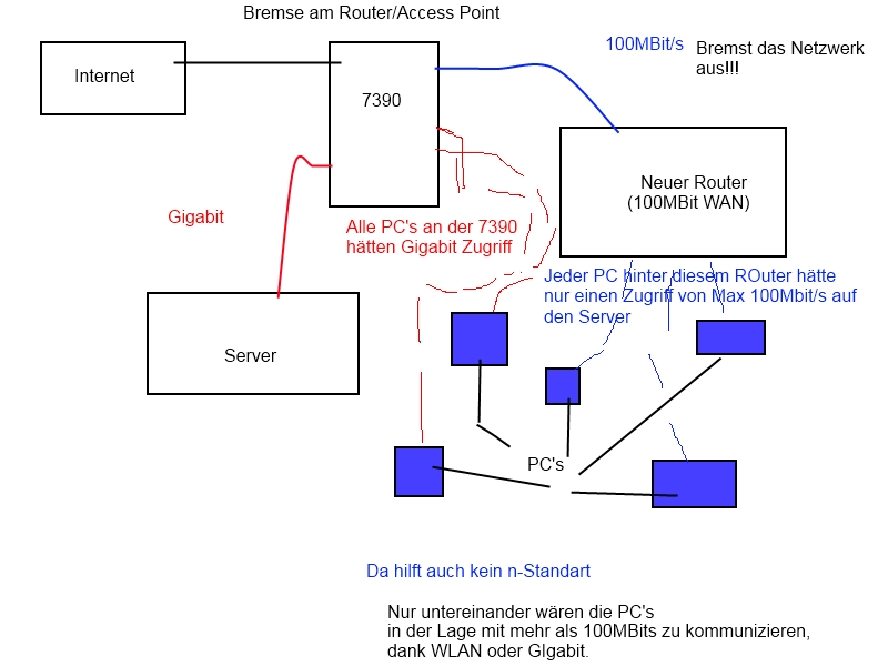

Naja ich sag mal mit das Wichtigste ist der Gigabit Uplink, bzw WAN Port, denn sonst verlierst du massenhaft Bandbreite wenn du von dem Gigabit der 7390 auf ein Port kommst.
Dabei fällt mir ein, dass der 2te Router nicht umbedingt den WAN als Anschluss Port nimmt. Bei D-Link ist das glaub ich so.
mhh schaut mal genau hin.
ich glaub die 7170 hat nur 100Mbit auch am WAN Port, somit würdest du die Gigabit Geschwindigkeit verlieren und hättest nur Fast Ethernet 100Mbit zur verfügung, vielleicht noch 200 im Duplexmodus.
Aber selbst das reicht als Eingang für ein n-Standart WLAN nicht aus --> 300Mbit
Daher um wirklich nirgendwo unnötig Leistung zu verlieren und sich dann schwarz ärgern auf den Anschluss Port und dessen Geschindigkeit achten
Gruß oem111

Wenn er vom WHS in ein anderes Zimmer, in einem anderen Stockwerk muss, dann wird er nie im Leben die 300 MBit erreichen.
Ja das mag zwar sein, dass nur auf "kurzen" und barrierefreien Wegen das Optimum erreicht werden, allerdings ist ein n-Standart noch immer deutlich besser als ein g-Standart in sachen Übertragungsrate Empfang und Reichweite.
Und in der Vernünftigen Planung sollte man schauen, dass man keine künstlichen Bremsen in ein System baut.
Wenn ich den Access-Point oder Router (im endeffekt egal, da Router heutzutage extrem Vielseitig sind) nur mit 100 MBit/s füttere, kann nachher einfach nicht mehr als die 100MBits rauskommen. Egal wie schnell und Stabil die WLAN-Verbindung ist.
Für eine Brutto-Übertragungsrate von 300Mbit/s nach n-Standart, müssen auch 300Mbit/s an den Access-Point oder Router geliefert werden.
Daher MUSS man sich überlegen, ob solche Bremsen gut sind.

Ein Zusätzlichen GigaBit-Switch dürfte eigentlich nicht benötigt werden, da die 7390 schon Gigabit unterstützt und es nur um WLAN ging.
So mal ein Selbst-Zitat
oem111 hat geschrieben:Also da ja die 7390 eingesetzt wird, haben wir ja ein Gigabit-Netzwerk.

Gut ob die was Taugen weiss ich auch nicht, die große Frage ist ja auch wie gut die sich konfigurieren lassen.
Da der Access-Point nur ein 100Mbit WAN hat ist der von dir angegebene Wlan Router schonmal besser, der hat nämlich eine 1000Mbit WAN.
Und ein Weiteres Kabel muss er auch nicht ziehen, da der Router ein Switch integriert hat, wie alle Router.
Sprich 7390---------Wlan-N Router (1x WAN und 4x LAN 1GB/s) die LAN-Ports werden ja von einem Switch bereit gestellt.
Ausserdem Hängt der WHS an der 7390, und die hat dann noch 3 Weitere Leitungen Frei. Es reicht also von einem der 3 Leitungen eine Verbinfung zumachen.
Ich hab mal ein paar klein Skizzen auf die Schnelle gemacht
So mit einem Gigabit-Uplink
MIt Gigabit Uplink/WAN Port

Und so ohne
Mit 100MBit/s Router/AccessPoint Anbindung
