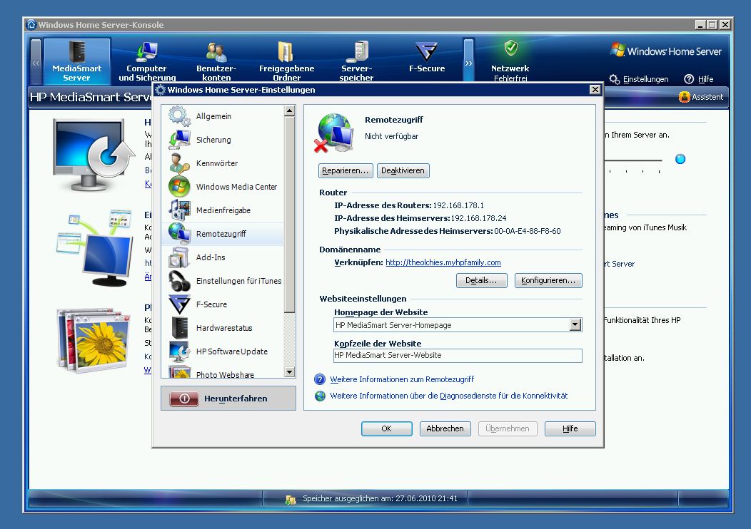

ich meine das klappt nur mit einer Windows-Live Domäne ... mach mal einen Screenshot der Remote-Seite der KonsoleDummyy hat geschrieben: Betreibe das Ganze mit einer Fritzbox 7270 und einer eigenen TZO Domain.

...der erbetene Screenshot als JPG Attachment anbei.
Möge es (mir) helfen ...

@dummyy: ist das deine URL die man in Screenshot sieht ?
und wenn du die anpingst wird die richtige IP zurückgegeben ?

yepp - das ist die Adresse, die nicht erreichbar ist

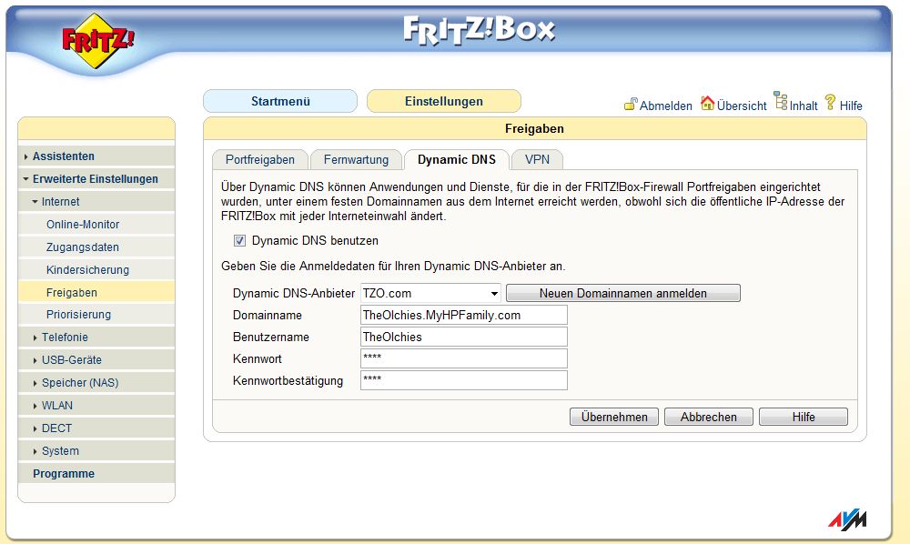

Da stimmt was nicht .. ich bekomme beim Ping unterschiedliche IP-Adressen zurück und keine liegt bei Kabel-D ... ist der Router richtig für den Update der IP eingestellt ? Was sagt denn Router welches die Provider-IP ist (schick mir mal als PN)
Re: Remotezugriff - nicht möglich
Also diese IP sieht zumindest schon mal richtig aus (Kabel-D) aber funktioniert trotzdem nicht ...
was hast du denn auf dem Router konfiguriert
1. zum Update der dynDNS
2. zum forwarden der ports zum WHS

..anbei zwei Screenshots aus der Router Welt (fritzbox 7270), die die Frage hoffentlich beantworten ...
Merci + Gruß
dummyy

mich wunden die roten Kreuze hinter den Forward-Einträgen ...das heißt meist "verboten" oder "disabled" (ich hab keinen 7270)
kannst du dich bei TZO anmelden und schauen ob dort etwas falsch konfiguriert ist ? die IP die bei dem Domain-Namen kommt ist definitiv nicht die Richtige.
Edit: schau dir bei TZO.com mal die FAQ zu HPMediaSmart an und führ mal unter Support die Testroutinen durch

..die roten Kreuze sind nur ein Button zum Löschen des jeweiligen Eintrags - die haben ansonsten keine "böse" Bedeutung; ich denke nicht, dass das Problem aus der Router-Ecke kommt.
Werde Deinem Rat folgen und mal bei TZO mein Glück versuchen bzw die Freunde anschreiben - immerhin ist das nicht mal eine kostenlose Domain, da können die sich schon ein bisschen kümmern ...
dummyy
