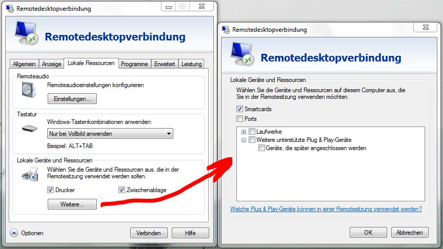

Vielleicht in der Remotedesktopverbindung etwas verstellt?
Wenn da eine lokale Ressource verwendet wird... :roll:
