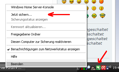

Zu spät.Nobby1805 hat geschrieben:und was ist, wenn die Sicherung direkt auf dem Client über das Icon startest ?
Welches Icon meinst du denn? Ich starte manuelle Backups der Messrechner immer von der Konsole des 1. Client (mein Arbeitsplatzrechner) aus.
Ich habe aber auch allgemein den Eindruck, daß die Konsole Probleme hat bei etwas höherer Prozessorauslastung. Z.B. immer dann, wenn der WHS gut zu tun hatte, dann konnte sich die Konsole nicht mehr mit dem WHS verbinden. Gleichzeitig klappte die Verbindung über die Shares und den Remotedesktop aber einwandfrei. Sobals der ressourchesfressende Prozess auf dem WHS beendet ist, dann konnte die Konsole sich auch wieder verbinden. Vielleicht lag beim Client ein ähnliches Problem vor, denn auch dort ließ zu der Zeit eine etwas ressourcendefressende Messung (owohl die Konsole dort gar nicht läuft, sondern nur der Backup-Hintergrundprozess, welches für die Clientbackups ja völlig ausreichend ist).
Ähm, ich habe schon wieder vergessen, wo das Client-Log zu finden ist und in der FAQ habe ich den Pfad auch nicht gefunden.Schau mal auf der Log-Directory auf dem Client ob dort etwas eingetragen wird

Hm, ich meine das Icon im Tray, welches sich "Windows Home Server-Konsole nennt.Nobby1805 hat geschrieben: Nein, die Konsoel läuft IMMER auf dem WHS selbst
du meinst die Connector-Software ?
Wenn ich da von meinem Arbeitsplatzrechner mit rechtem Mausklick "jetzt sichern" auswähle (so wie in deinem Screenshot), dann wird mir keine Option zur Auswahl des zu sichernden Rechners angeboten. Folglich wird nur der Rechner gesichert, an dem man gerade sitzt.

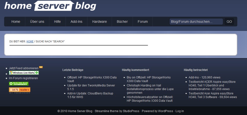

Wo? Falls du das Suchfeld ganz oben in der Menüleiste in dem schwarzen Balken meinst: das funktioniert absolut nicht.Doch gibt es ...
Suche nach "WHS" oder jedes beliebigen anderen Suchwortes ergibt als Ergebnisseite folgendes Resultat (aktueller Firefox unter Vista):
- such.jpg (92.08 KiB) 2409 mal betrachtet

search.phpWo? Falls du das Suchfeld ganz oben in der Menüleiste in dem schwarzen Balken meinst: das funktioniert absolut nicht.Doch gibt es ...
Edit: oder mit IE : (der Stern
