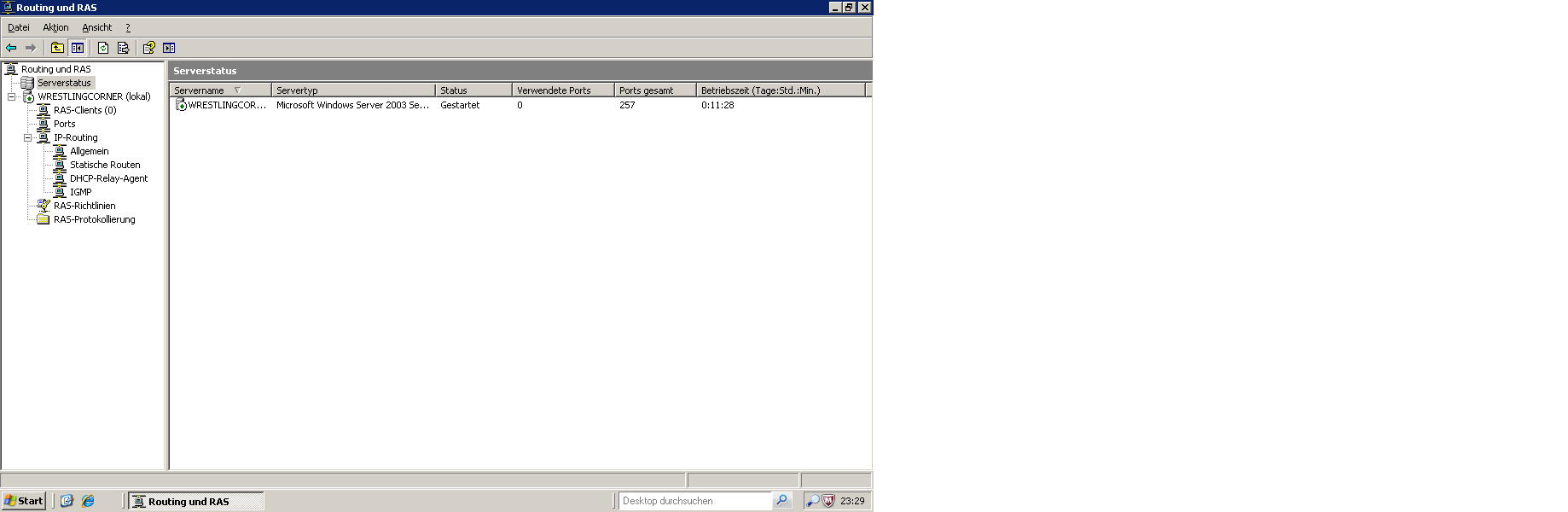

Was ist denn bei dir eingestellt ? Mach doch mal Screenshots

anbei mal meine übersicht...
welchen bereich muss ich dann auswählen und einen screenshot machen ?
Re: kein Remotezugriff mehr möglich
Wieso hast du das denn überhaupt aktiviert, brauchst du das ?
Kannst du mir Rechstklick auf den Server evt. deaktivieren ?

deaktivieren ist möglich. falls ich was deaktiviere komme ich dann noch auf meinen server?
