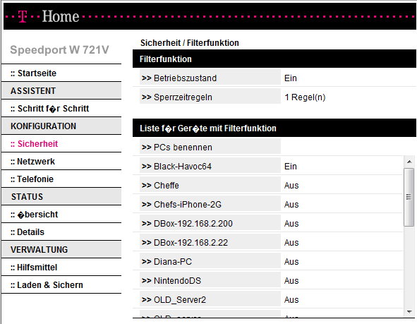

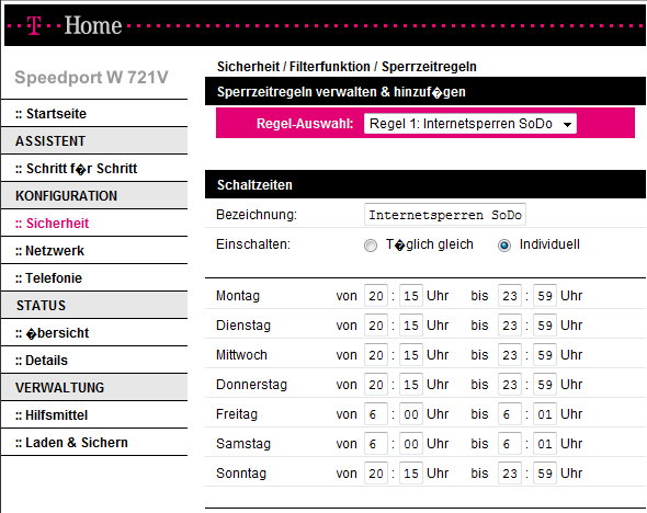

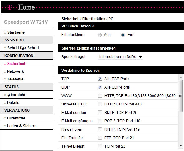

Was ich total übersehen habe, war die Filterfunktion im Speedport. Scheinbar genial. Ich werde das mal durchtesten.
