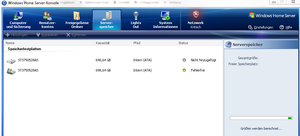

EDIT: Ic habe doch nur c und d und eine ist defekt. E gibt es nicht mehr und physisch sind zwei Platten verbaut, welche also ist defekt, die zweite. Und das müsste doch dann d sein oder wo liegt mein denkfehler?
30-11-2014 19-55-01.png (3.15 KiB) 3147 mal betrachtet
Re: Nobby Hilfe, WHS nicht mehr erreichbar - Platte zu voll?
Du darfst Platte und Partition nicht verwechseln ...
Die erste Platte hat 2 Partitionen C: (System) und D: (Daten) und D ist Bestandteil des Storagepools ... die 2. Platte (da darf es nur 1 Partition geben) ist ebenfalls Bestandteil des Storagepools ... und du kannst noch weitere Platten (mit genau einer Partition) dem Storagepool hinzufügen ... und die WHS-Speicherverwaltung legt nun jede Datei auf einer der "Platten" des Storagepools ab ... bei eingeschalteter Duplizierung auf 2 "Platten" des Storagepools
Ein dritte Platte benötigst du um eine saubere Sicherung der Daten zu machen
Mit einer vierten Platte könnet man den Storagepool auf 3 Platten/Partitionen erweitern um dann die problematische 2. Platte entfernen zu können ohne das die Duplizierung unterbrochen wird

Also in unserm Fall dann auf D und (seinerzeit) E, richtig? Jetzt verstehe ich auch, warum die noch funktionierende Platte mit c und d auch eine gemeinsame Bezeichnung (Nummer) hat. Aber die zweite Platte (vermutlich E) ist nicht mehr aufgeführt im Serverspeicher, demnach kann ich sie nicht mehr "entfernen". Weil wir E doch vorhin entfernt haben oder weil die vermutlich schon vorher weg war. Ich kann mich nämlich nun vage erinnern, dass im Server-Speicher auf der Konsole bis vor ein paar Tagen immer drei Einträge standen. Kann die sich von selbst entfernen? Seltsam aber ist, dass der Status "Nicht hinzugefügt" die selbe Plattennummer hat wie c = 1. physische Platte.
Das heißt, ich baue möglichst morgen eine 3. physische Platte ein und kopiere die Daten von D von Hand zu dann "?".
Die 2. physische Platte ist Deiner Aussage nach also nicht D sondern E. Aber wenn ich mir den acer so ansehe, leuchten beide Schächte blau. Wäre physische Platte 2 kaputt würde sie doch rot leuchten, oder?
und noch einmal ganz klar gesagt: ein komplettes Neuaufsetzen des WHS erfordert vorher eine saubere Datensicherung aller Daten
30-11-2014 20-28-43.png (97.89 KiB) 3145 mal betrachtet

doch, sie ist noch im Serverspeicher aufgeführt, s. deinen Screenshot ... hat aber den falsche Status: nicht hinzugefügt
hast du das versucht ? kann sein, dass das funktioniert ... aber bitte nicht ohne vorherige Sicherung versuchen
nein, wir haben nur den (im Sinne des WHS falschen) Laufwerksbuchstaben E entfernt .. für den WHS ist die Platte immer noch richtig in C:\fs\E eingebunden
das kann nicht sein, wenn du nur 2 physikalische Platten im WHS hast
was meinst du denn damit ? Plattennummer ? oder meinst du ST3750... ? Das ist die Typenbezeichnung der Platte

Habe deine Antworten deines letzten Posts hier übernommen, weil es sonst zu unübersichtlich wird,
Nein, natürlich nicht, weil ich immer glaubte, dass es D ist (weil es die selbe Festplattennummer hat) - daher würde ich das nicht entfernen wollen. Aber um die Sicherung zu machen müsste ich doch eine neue n Platte einbauen, oder?
Woher nimmst du diese Erkenntnis? Meines Erachtens ist E nicht eingebunden in C:\fs\E - ich kann das nicht finden.
Ja, ich meinte ST3750...
Nein bloß nicht, dann klappt gar nichts mehr ... der WHS legt in den Metadaten des Filesystem Verlinkungen an, die werden durch Kopieren von Hand zerstört
OK, wie gehe ich dann korrekt vor?
