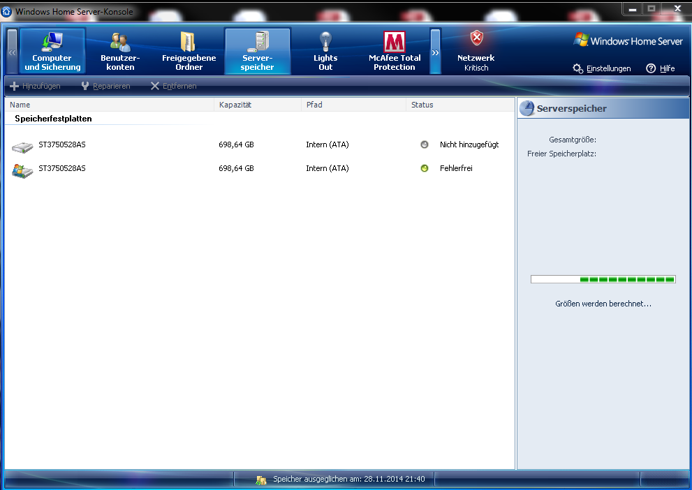

NACHTRAG: Gerade bin ich wieder drauf gekommen. Hier ein Bild vom Server-Speicher
Theo.

Re: Nobby Hilfe, WHS nicht mehr erreichbar - Platte zu voll?
Erst einmal der Hinweis, dass der McAffee entfernt werden sollte ... der ist nicht mehr aktuell und hat in der Vergangenheit auf dem WHS mehr Probleme verursacht als verhindert
Was meinst du mit "drauf kommen" ? den Aufruf der Konsole ?
Du musst per RDP auf den WHS gehen und dort z.B. im Even-Log schauen warum die Platte nicht mehr ansprechbar ist ... viewtopic.php?f=45&t=7326 und dann kannst du mal mein Tool WHSDisks laufen lassen und das Ergebnis hier posten

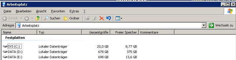

By the way: Die Platten sind nicht voll. Siehe Bild:
OK, McAfee ist runter.
Wo finde ich das Even Log?
Habe WHSDisks ausgeführt. Was brauchst du aus dem Ergebnis, ist seeeehr lang.
- 29-11-2014 18-00-22.png (16.29 KiB) 4988 mal betrachtet
welche Meldung ?Theodorakis hat geschrieben:Ich bin nun auf der Konsole. Aber ich bekomme ständig diese meldung und kann kaum arbeiten.
Sorry ich habe ein t vergessen
bitte die Logdatei des WHSDisks, steht da wo auch das Exe liegt, komplett per PN schicken
Edit: welches Problem hast du denn mit dem Screenshot `? Sieht doch OK aus bis darauf, dass es ein Laufwerk E gibt, das ist im Standard nicht der Fall

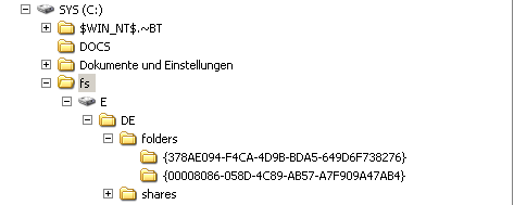

Hier ein Bildchen von C:\fs:
WICHTIG: unter shares (nicht aufgeklappt) sind alle unsere ganzen Ordner, die wir für die Firma brauchen, unter dem zweiten folders Ordner sind etliche .dat Dateien von den clients.
Sieht so aus, dass E der Ordner ist, wo all unsere Daten drin sind. Möglicherweise habe ich E dann doch gesetzt vor einigen Jahren und kann mich nur nicht mehr daran erinnern....
Auf D gibt es unter "shares" die ganzen Firmen-Ordner (wie in E) aber auch nochmal. Ist das normal, dass die Daten in zwei Laufwerken abgebildet werden? ich glaube ich hab das Mal wegen der Dublizierung gemacht. Wäre das plausibel?
- 29-11-2014 19-16-18.png (6.03 KiB) 4946 mal betrachtet

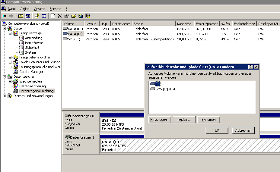

bitte das E in C:\fs nicht mit dem E: (Laufwerk) verwechseln ... und bitte ändere nichts ohne das ich es dir ausdrücklich sage ... ich habe den Eindruck, dass du Methodik des WHS Drive Extenders nicht kennst ( ... bzw. nicht verstanden hast)
Bis jetzt sieht alles recht gut aus .. die Frage ist nur, warum kommt die Fehlermeldung im WHSDisks ...
Im Verwaltungstool wo du den Event-Log gefunden hast gibt es auch die Datenträgerverwaltung (etwas tiefer unter Datenspeicher)
Geh bitte dort hin, dann siehst du die beiden Platten, von denen die erste in zwei Partitionen C und D aufgeteilt ist ... klicke bitte mit rechts auf den Balken der 2. Platte (also E) und wähle dann Laufwerkbuchstaben und -pfade ändern ... von dem kleinen Fenster das dann kommt bitte einen Screenshot

Nobby1805 hat geschrieben:bitte das E in C:\fs nicht mit dem E: (Laufwerk) verwechseln ... und bitte ändere nichts ohne das ich es dir ausdrücklich sage ... ich habe den Eindruck, dass du Methodik des WHS Drive Extenders nicht kennst ( ... bzw. nicht verstanden hast)
Hier der Screenshot. Liegt es an dem 1% frei? Habe auch massenhaft emails im outlook des WHS gesehen, die aber nicht zugestellt wurden, dass der Speicher zu mehr als 95% überschritten ist.
- 29-11-2014 19-53-24.png (24.63 KiB) 4937 mal betrachtet
Nein dann würde eine andere Meldung kommen
Hast du schon mal gebootet? Richtig nicht nur in den Schlafmodus ...

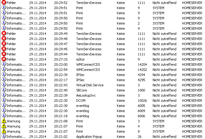

Und dann schick bitte die aktuellen Fehlermeldungen aus dem System Eventlog (Screenshot)

Du meinst den WHS neu starten? Klar, hatte ich heute tagsüber 2 oder 3 Mal über den an/aus Knopf. Im Log stand dann sowas, sofern ich das zuordnen kann. Das Gerät \Device\Ide\iaStor0 hat innerhalb der Fehlerwartezeit nicht geantwortet.Nobby1805 hat geschrieben:Nein dann würde eine andere Meldung kommen
Nochmal zum Speicher: Wenn ich nun irgendeinen unwichtigeren Ordner einfach runterlade und so 30 Gb frei bekome, müsste sich das doch bemerbar machen?

Hier der shot aus dem system log.
- 29-11-2014 20-31-45.png (28.57 KiB) 4917 mal betrachtet
