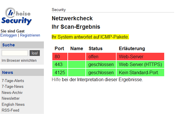

Jip das habe ich gemacht.
Siehe Screenshot.
Bei T-Online habe ich auch schon angerufen, aber die wissen auch nicht was man da noch machen kann.
Habt ihr ne Idee?

- Portscan.png (25.95 KiB) 2878 mal betrachtet
Re: Remotezugriff auf den Home Server Acer 340
kann es sein dass 80 und 443 bei dir auf dem Router als Remote-Admin landen ?

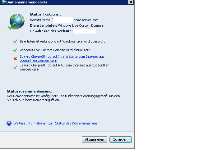

Hallo SpicySpicy hat geschrieben: ..
Der Remotezugriff hat ja mitlerweile mal funktioniert. Doch ich kann die Website nicht aufrufen. Siehe unten der Screenshot.
Wisst ihr woran das liegen könnte?
Hast du den nur über diese etwas zweifelhafte WHS Funktion das ganze probiert?
Bei mir sieht das genauso aus aber meine Seiten funktionieren alle!
Das Tool kann nämlich nicht mit allen Anschluss Arten umgehen!

Kann bisher nur von meinem eigenen Netzwerk auf den WHS per Remotezugriff, wegen dem Zertifikatsproblemen.

Ich hab die IP der Website eingegeben und sie geht nicht!

das heißt, du greifst im LAN auf den WHS zu ? Warum diskutieren wir denn dann über Port-Forwading im Router ?
Was für ein Zertifikatsproblem ?

Ich hab an meinem Laptop das Zertifikat des Servers selbst eingelesen.
Daher kann ich von meinem PC aus, per Remote auf meinen Server zugreifen.
Bei allen anderen PC´s wo das Zertifikat fehlt, kommt eine Fehlermeldung.
Ich denke das Problem ist, das ich die Website nicht aufrufen kann, nicht per IP, auch nicht per https://homeservername.homeserver.de

- Remote geht.png (27.62 KiB) 2868 mal betrachtet

hmm wie soll das auch über SSL funktionieren dein Port 443 ist geschlossen also musst du das mit HTTP:// machen!Spicy hat geschrieben:Ich hab an meinem Laptop das Zertifikat des Servers selbst eingelesen.

Hab ich probiert, doch dann bin ich auf der Startseite meines Routers.
Wie kann man das umstellen?

Upps über Port 80 meldet kommst du direkt auf die Konfigurationsseite deines Routers!Spicy hat geschrieben:Hab ich probiert, doch dann bin ich auf der Startseite meines Routers.
Lg
Spicy
Welche Adresse steht dann oben im Browser die http://XXX.homeserver.com?

Richtig, da steht dann http://homeservername.homeserver.com (also ohne www und so nen kram)

Das heißt, du hast es bisher NUR lokal aus dem LAN versucht ???
Im Handbuch des Routers kann ich keine Hinwies zu remote Admin finden ...
Dann 1. noch einmal mein Angebot es von außen zu versuchen (IP UND URL bitte per PN)
und 2. mach bitte mal ein IPCONFIG /ALL und poste das hier
