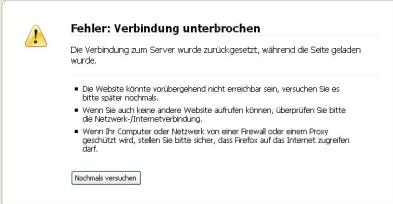

So, wie versprochen gebe ich die Ergebnisse bekannt;
Also, Router gegen Switch ausgewechselt und den Server angehängt. (SERVER hat eine IP vom Zyxel erhalten)
Die entsprechenden NAT- und Security-Settings geändert.
Danach einen Kollegen gebeten, die Site aufzurufen. (Screenshot ist im Anhang)
Es ist also wieder eine Fehlermeldung. Jedoch eine, welche bisher noch nicht vorkam in dieser Geschichte :D :D

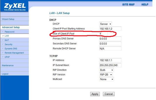

Ich meine den Size Of Client IP Pool, welcher nicht abgeänder werden kann. (Zu finden unter: Advanced Setup + LAN)

Es funktioniert nicht mit 2 Routern, aber auch nicht mit nur einem Router...
Meine Frage zu der obenstehenden Fehlermeldung: Auf was ist die zurückzuführen?
Bei welcher Konfigurationsseite?
Der SERVER war direkt an das ZYXEL angeschlossen.
Was musst du noch wissen?
Gruss Marco

Und was sagt die Fehlermeldung aus? Verbindung wurde unterbrochen... (Siehe Post oben)

PS: Doch, das Zyxel unterstützt wirklich maximal 4 Geräte. Der Bereich kann nicht erhöht werden.
Welchen Bereich?
Kannst Du den betreffenden Bereich, analog zu den bisherigen Hardcopies, mal posten?
Weiterhin müsste in der Konfiguration des Zyxel noch das Routing eingestellt werden. In etwa so:
Wenn eine Anfrage auf Port XX reinkommt, route das Paket an den Port XX der IP XXX. Also:
Port 80 auf Port 80 der IP des WHS. (Letztere hat der WHS im Normalfall von dem Zyxel durch den Neustart erhalten.)
Desweiteren gehe ich ab jetzt davon aus, dass Du den 2. Router aus Deinem Lan genommen hast.
1. Siehe oberer Eintrag
2. Siehe Anhang
3. Das mache ich doch im NAT mit dieser Konfiguration, oder?
4.) Klar habe ich das...
Gruss
Pool Size LAN.jpg (29.01 KiB) 3184 mal betrachtet

Was ich nicht verstehe, ist, warum der Zyxel scheinbar nur max 4 IP's vergibt........ Ist das normal? Was sagen die anderen dazu?
Vielleicht kann man ja in den Zyxel auch eine neue FW einspielen.....
In den Konfigseiten die ich oben verlinkt habe ist dieser Punkt editierbar??!!
