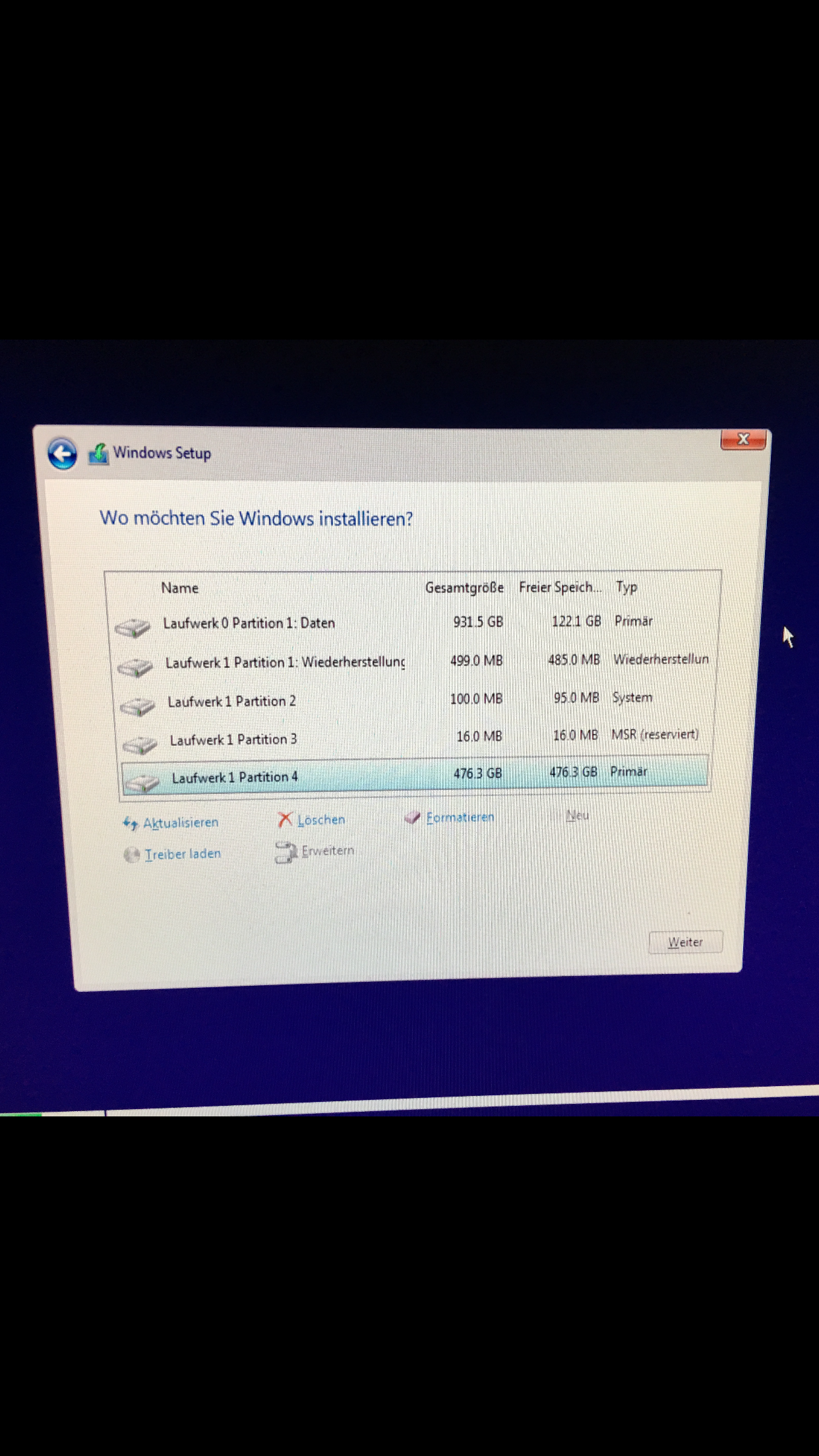

So hats beim Aufsetzen ausgesehen:
Weiß nicht ob es relevant ist, aber die HDD hat eine MBR-Partitionstabelle drauf - aber sie war jetzt nicht dabei.

Da fallen mir 2 Dinge auf ...
1. hast du dann "im Screenshot" mit der ausgewählten "Laufwerk 1 Partition 4" Weiter gemacht und installiert ? Dadurch werden dann aber leider eventuelle Probleme auf den anderen 3 Partitionen nicht bereinigt ... ich hätte alle Partitionen der Platte gelöscht und dann erst installiert
2. Die Bootplatte ist Laufwerk 1 ... kann es sein, dass der Bootblock auf Laufwerk 0 liegt?
Hast du die Möglichkeit auf einer ganz anderen Platte und nur mit dieser Platte neu zu installieren und dann die Verbindung und Sicherung mit dem WHS zu testen?
PS was meinst du mit 5. Manuelle Sicherung durchgeführt ? Wie das? Womit?

1) Jein.
Laufwerk 0 wurde abgesteckt. Die Partitionen die du sonst noch siehst, wurden alle neu erstellt. D.h. es sind keine Überreste mehr da.
2) Was meinst du mit Bootblock auf Laufwerk 0? Wie schon erwähnt habe ich die Platte entfernt und trotzdem funktionierte es nicht.

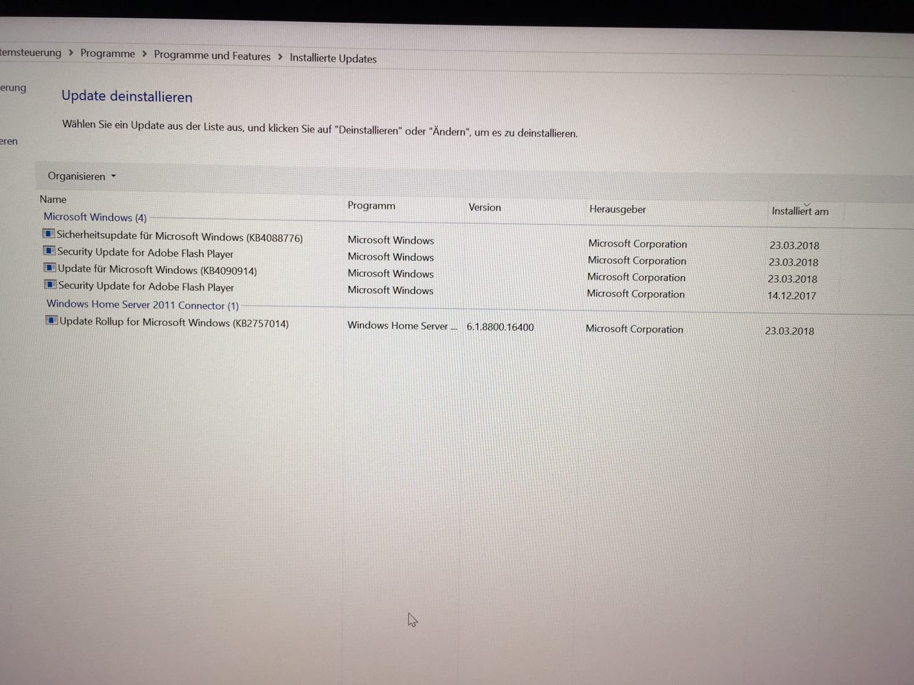

Jetzt Updates installiert und gleich wieder den Fehler bekommen als ich die manuelle Sicherung angestoßen habe!

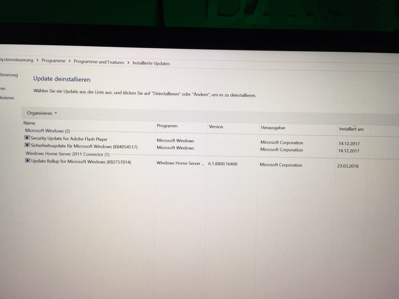

Updates bei Neu-Installation:
Nach Windows Update:
Ein anderer Windows 10 Rechner hat folgende Updates mehr: KB4058043, KB4054022, Update for (KB2504637) - Flash, Office, C++ mal weggelassen.

Was für eine Windows 10 Version ist das eigentlich ... sieht im Vergleich zu meiner Update-Liste irgendwie komisch aus ??
Wenn du heute installiert hast, wieso wird denn dann unter "Installiert am" der 14.12.2017 angegeben?
Hattest du vorher schon mal erwähnt dass das eine M2 SSD ist? Irgendwie habe ich im Hinterkopf, dass vor einiger Zeit schon mal über Probleme mit M2 SSD diskutiert worden ist
Ansonsten fällt mir nix mehr ein :(
Edit: das komisch nehme ich zurück, das schein ein W10 1709 zu sein ... bei mir ist allerdings noch eine neuere Version des Updates installiert KB4089848 am 22.3.18
