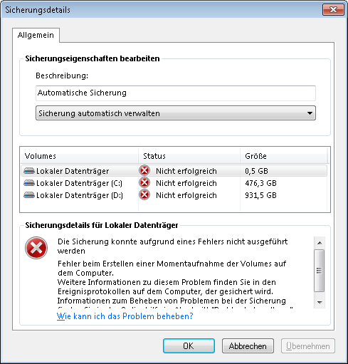

ich habe den gleichen Fehler wie in Fehler beim erstellen einer Momentaufnahme beschrieben. Leider wurde dieser nicht fortgeführt. Dieser betrifft einen meiner Win10 Rechner, der vor kurzem "zerlegt", aber in derselben Konfiguration auch wieder zusammengebaut wurde:
Fehler beim Erstellen einer Momentaufnahme der Volumes auf dem Computer
Wie man hier erkennen kann, sind zwei Festplatten davon betroffen. Deshalb schließe ich es mal aus, das ein Datenträger defekt ist. In der Fehlermeldung wird hier her verlinkt.
In der Ereignisanzeige findet sich folgender Fehler:
Volumeschattenkopie-Dienstfehler: Beim Abfragen nach der Schnittstelle "IVssWriterCallback" ist ein unerwarteter Fehler aufgetreten. hr = 0x80070005, Zugriff verweigert
. Die Ursache hierfür ist oft eine falsche Sicherheitseinstellung im Schreib- oder Anfrageprozess.
Da es genau diesen Fehler betrifft, habe ich diesen Fix probiert, aber der Fehler kommt leider noch immer. Der Dienst Volumenschattenkopie ist gestartet.

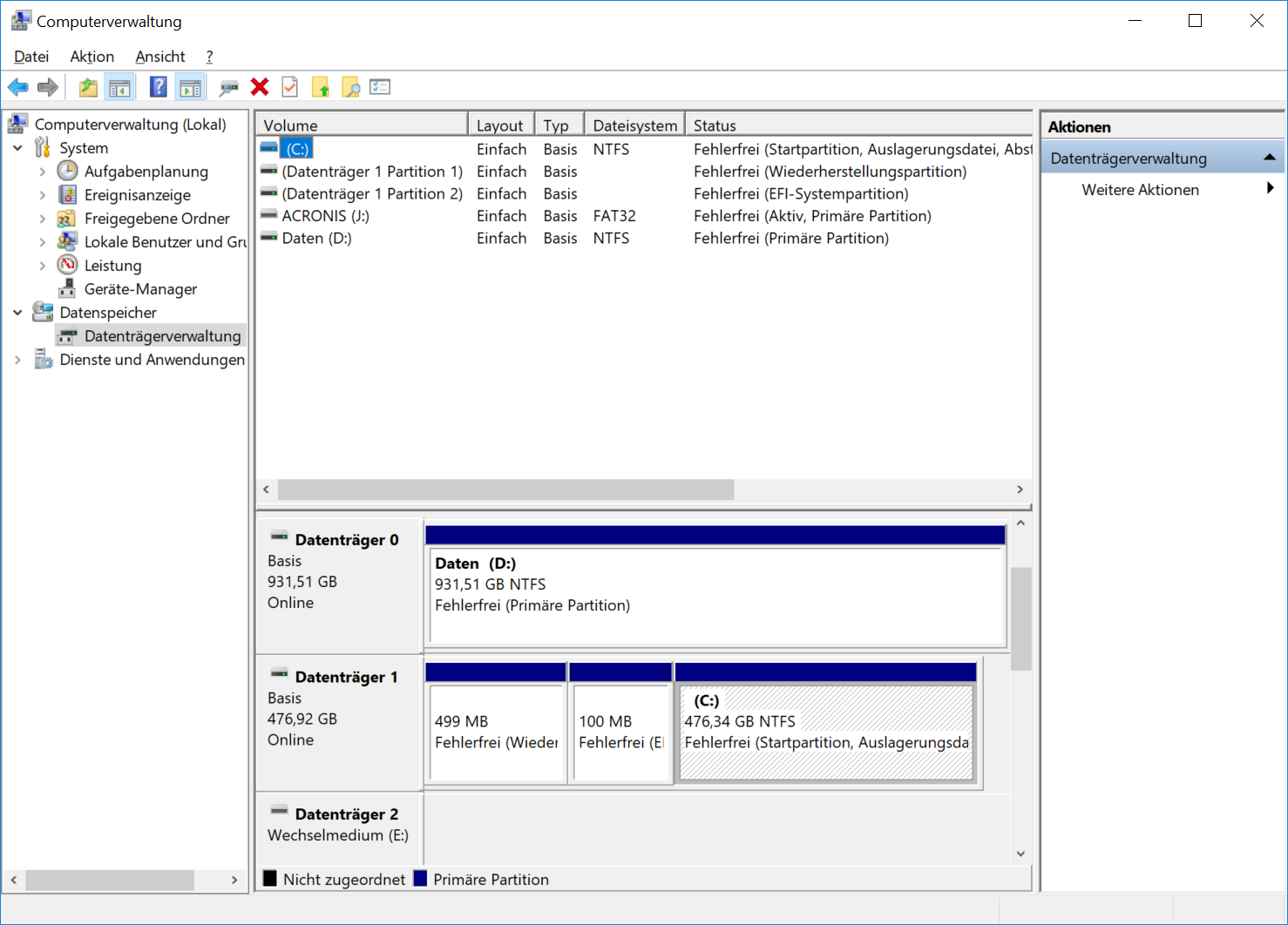

Was ist denn der 3. Datenträger im Screenshot? Mach mal einen Screenshot (vollständig) der Datenträgerverwaltung

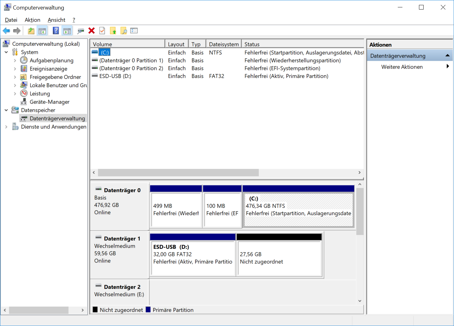

@Nobby1805:
Das Motherboard wurde eingeschickt, aber es wurde dann doch nicht repariert (längere Geschichte). Geändert hat sich an der Konfiguration nur, dass nun ein neues Netzteil gleichzeitig verbaut wurde. Ansonsten ist alles gleich. Die ganzen Partitionen (auch versteckte) wurden beim Neuaufsetzen gelöscht. Deshalb war es komisch, dass es danach noch immer Probleme gab.
Mittlerweile habe ich es geschafft Windows inkl. Sicherung zu installieren. Der Unterschied zwischen den zwei Installationen seht ihr hier:
Fehlerhaftes Windows:
Funktionierendes Windows:
Dabei sieht eigentlich alles gleich aus. Habe aber für den Screenshot das alte Windows wieder zurückgespielt. Die dritte Partition ist sicherlich nur die Wiederherstellungspartition.
Kann man evtl. die Partitionen reparieren oder gibts da nur neu aufsetzen? Vor allem unerklärlich ist immer noch warum Windows oder eine andere Anwendung hier auf die versteckten Partitionen was reingeschrieben hat und somit die Sicherung unbrauchbar gemacht hat ...

In deinen Erläuterungen kann ich nichts finden, ob es mit dieser Plattenkonfiguration überhaupt schon mal geklappt hat.
Grundsätzlich wird beim WHS 2011 für UEFI Systeme ein Hotfix benötigt, welcher nicht über Windowsupdate ausgeliefert wird. Wurde dieser Installiert?
Wenn es noch nie geklappt hat, könnte an dem fehlenden Hotfix liegen.
Re: Fehler beim Erstellen einer Momentaufnahme der Volumes auf dem Computer

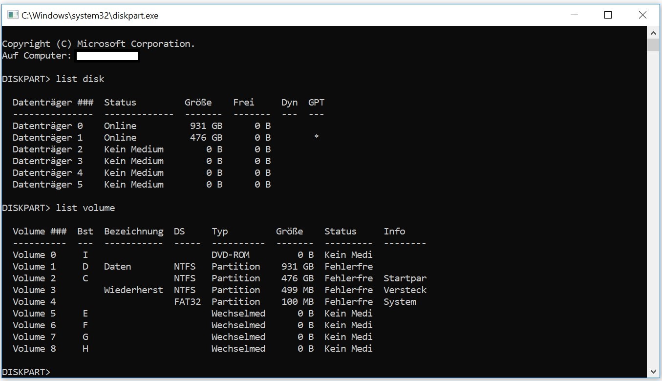

Noch mal zu der 3. Partition im 1.Screenshot ... das kann aber doch eigentlich nicht die 499 MByte Wiederherstellungspartition sein :nw weil die ist laut Datenträgerverwaltung nicht NTFS und m.W. sichern WHS2011 nur NTFS-Partitionen
um Genaueres zu den Partituionen zu sehen muss man DISKPART verwenden, da werden zusätzliche Infos ausgegeben

zu welcher Datenträgerverwaltung gehören denn jetzt die DISKPART-Shots?
Bei Diskpart nicht list volume machen sondern LIST PART und dann für alle N: Select Part N und Detail Part
