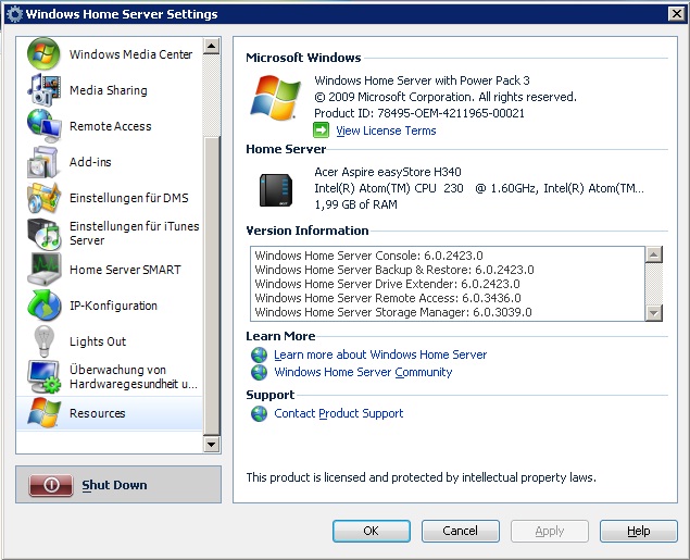

Hoinzi hat geschrieben:Wie stelle ich den Patch-Stand fest?
Konsole > Einstellungen > Ressourcen ... mach am Besten einen Screenshot

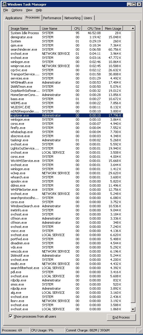

geh mit RDP auf den Server und rufe den Taskman > Prozesse auf, blende die Spalte CPU-Zeit ein (Ansicht > Spalten auswählen), sortiere danach und mach einen Screenshot

Nobby1805 hat geschrieben:Konsole > Einstellungen > Ressourcen ... mach am Besten einen Screenshot
Hier ist er:
Mach ich heute im Laufe des Tages, offenbar fängt der beim Öffnen des Taskmanagers erst an zu zählen.

Du hast den aktuellen Patchstand des WHS v1 :)
Der Screenshot sieht auch völlig normal aus ... keine Erklärung für Verzögerungen ...
