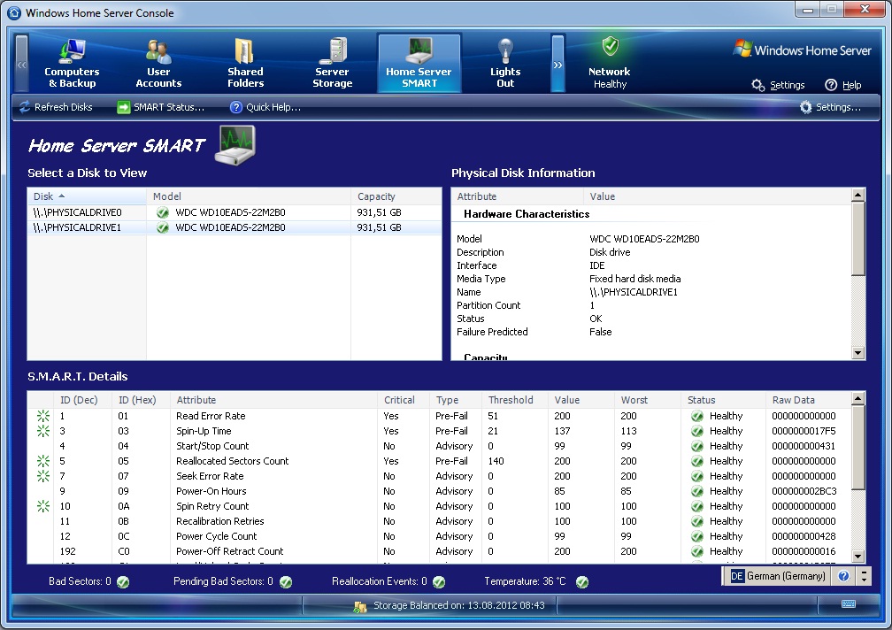

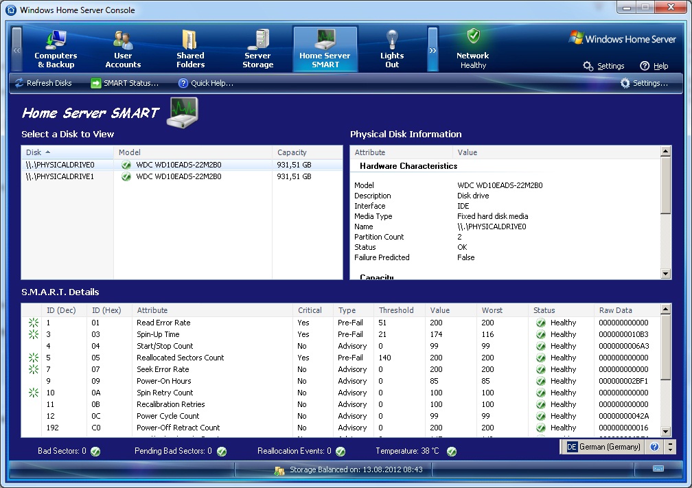

Dann installiere dir bitte das Add-In WHS Smart und schau dir die Smart-Daten der beiden Platten an (ggf. Screenshot posten)

der Server läuft aufgrund der Nutzung Werktags von 7-22 Uhr. Über den Kalender von Lights out habe ich eingestellt, dass er abends um 22 Uhr in den Standby versetzt wird und dementsprechend morgens um 7 wieder geweckt.
Ich hänge mal zwei Screenshots von WHS Smart an:

Die SMART-Daten sind OK ...

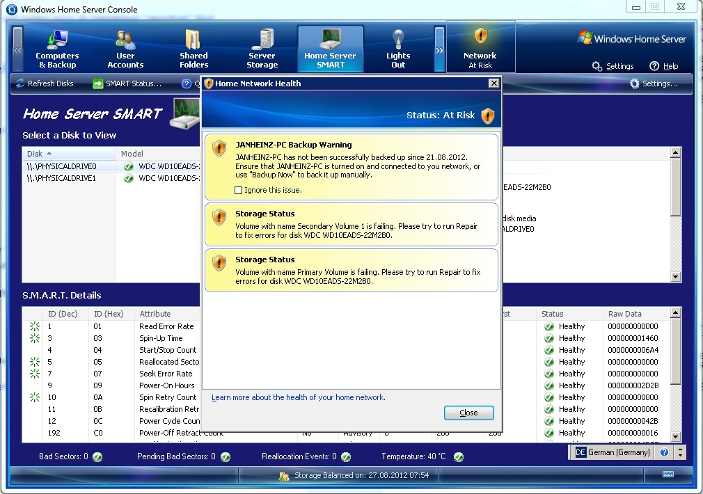

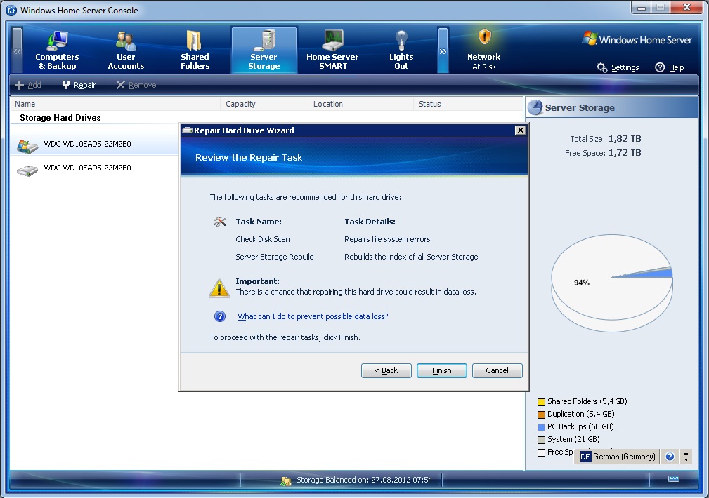

So, jetzt geht es wieder los:
Von was soll ich Screenshots machen?
Ich habe bis jetzt noch nichts an den Laufwerken machen lassen.
