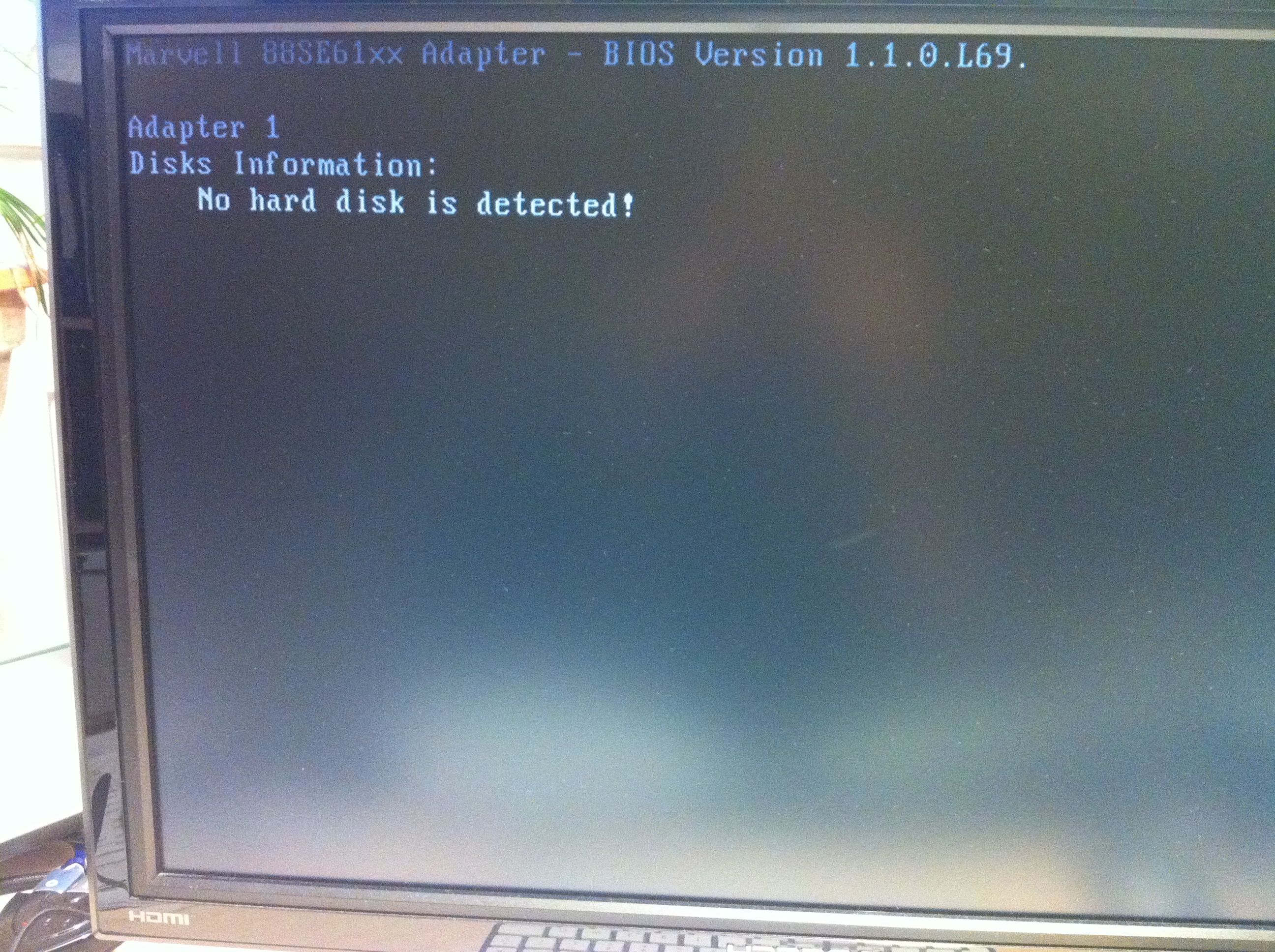

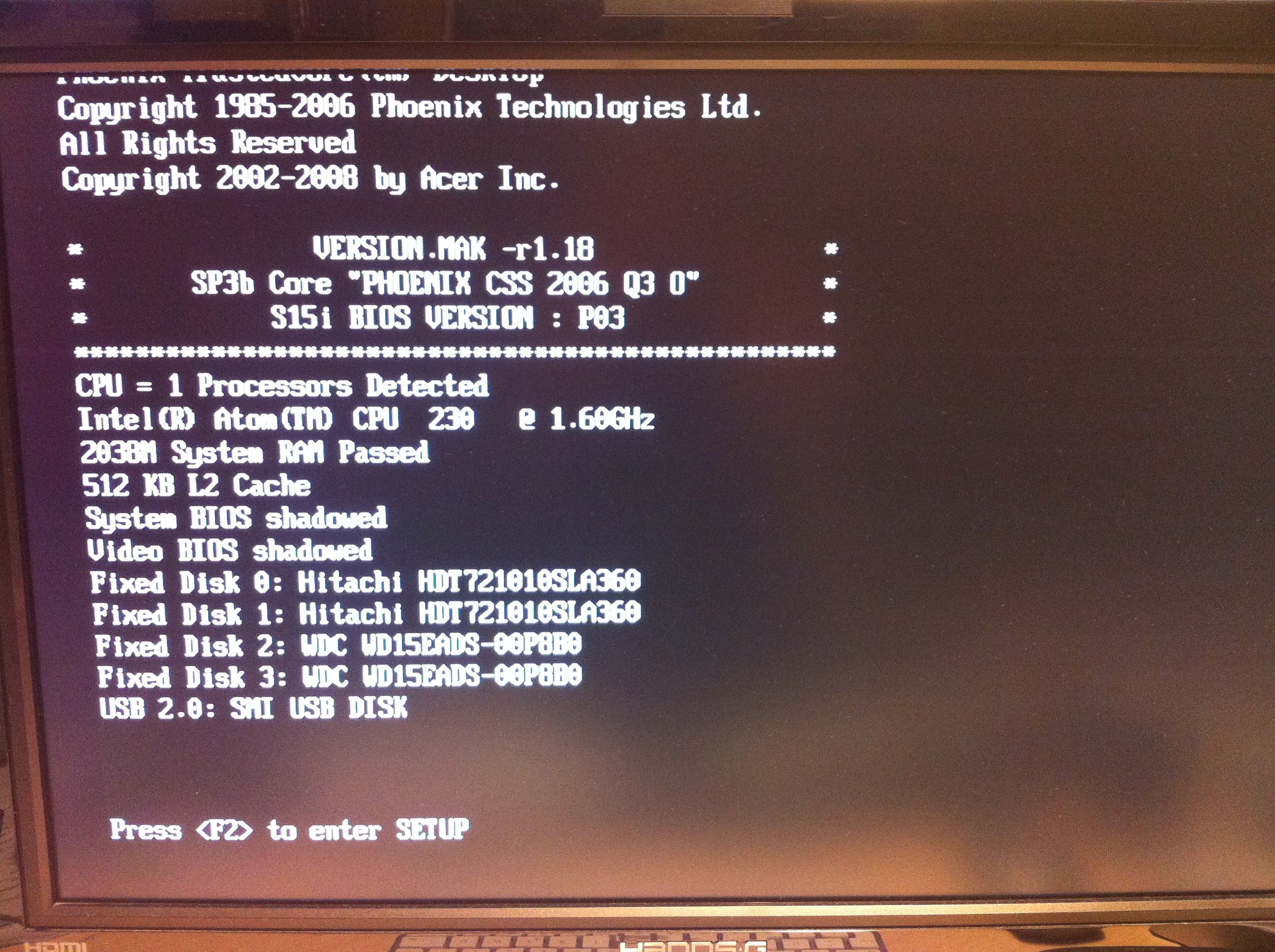

Fehlermeldung
Fehlermeldung
Startvorgang
Startvorgang

Hast du den Jumper gesetzt um per Tastatur ins BIOS zu kommen ? Dann funktioniert der Resettaster nicht mehr ... normale Tastatureingaben (Logon etc.) funktioniert auch ohne den Jumper
Die Screenshots sind m.E. OK ... 4 Platten, 1 USB fürs Recovery, und keine Platte am eSATA Anschluss (1. Foto)

Hast Du noch eine Idee wegen dem zweiten Foto und der Fehlermeldung....was kann das denn sein?
Von was will er den eigentlich booten....er scheint ja eine HArddisk nicht zu finden......kann das sein das er die SMI nicht findet und vielleicht das Image fehlt?
Re: Acer H340 System Restore Problem
Nein, das ist keine Fehlermeldung sondern nur der Hinweis dass am eSATA-Anschluß keine Platte angeschlossen ist

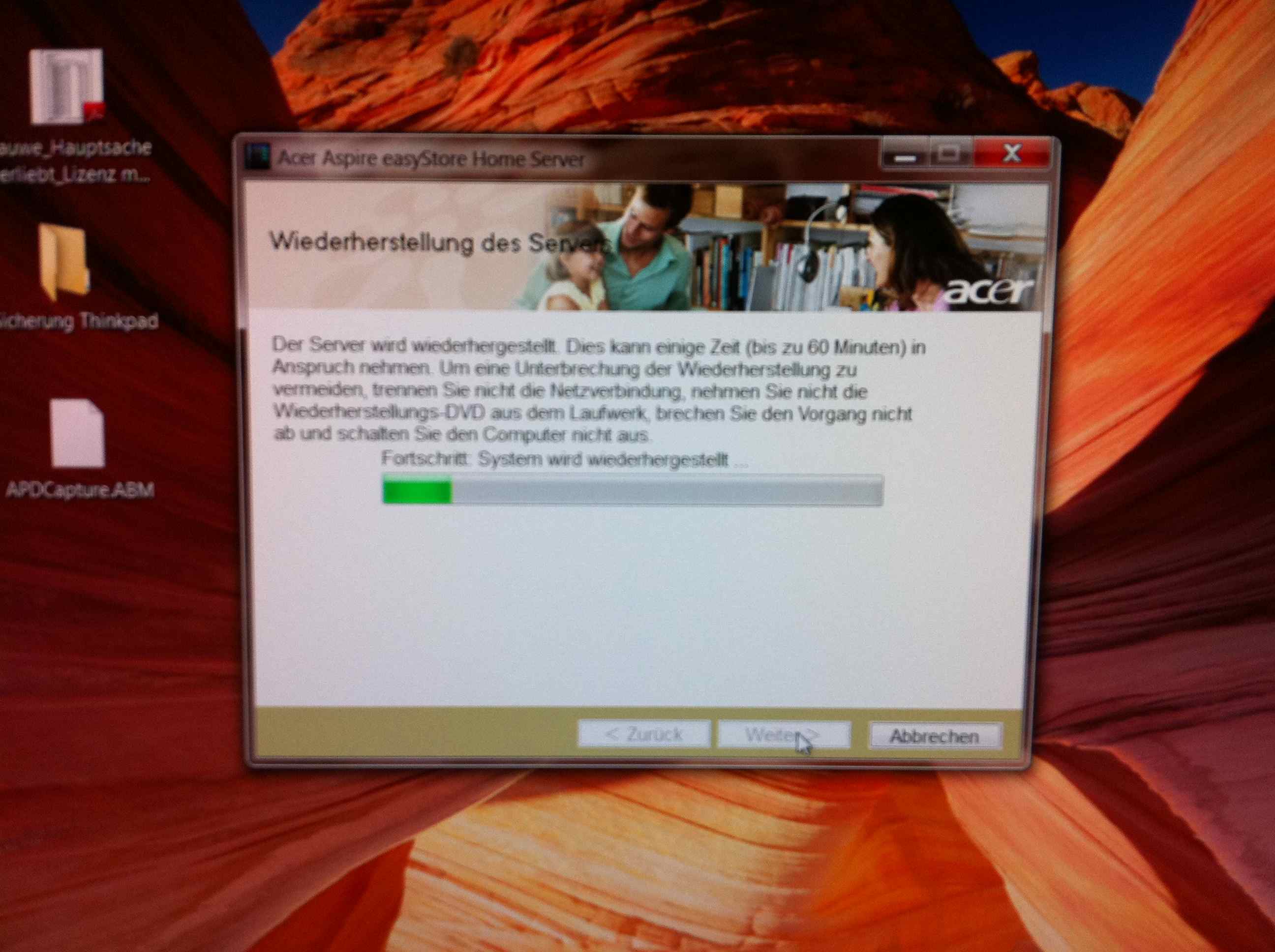

So das Ergebnis ist dann doch nicht sehr zufriedenstellend......aber vielleicht hat ja jemand von den Computer Experten eine Ahnung an was er denn erkrankt ist:
Also an der Graka liegt es anscheinend nicht......

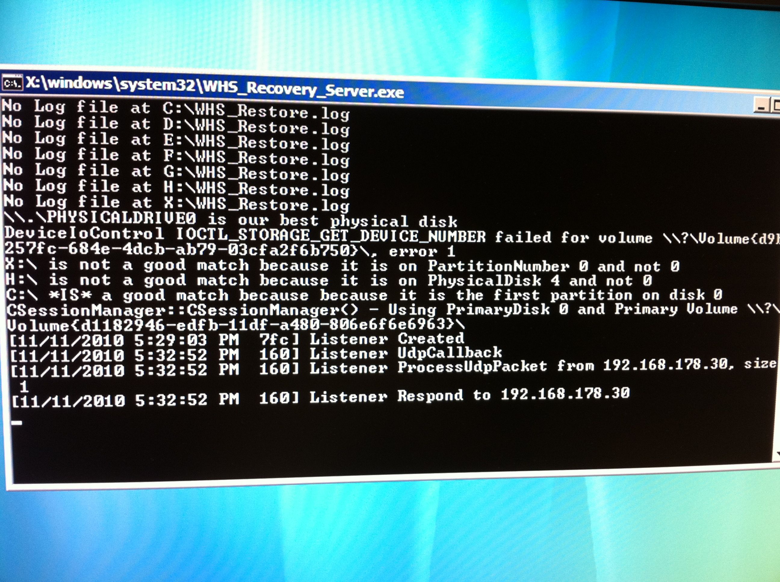

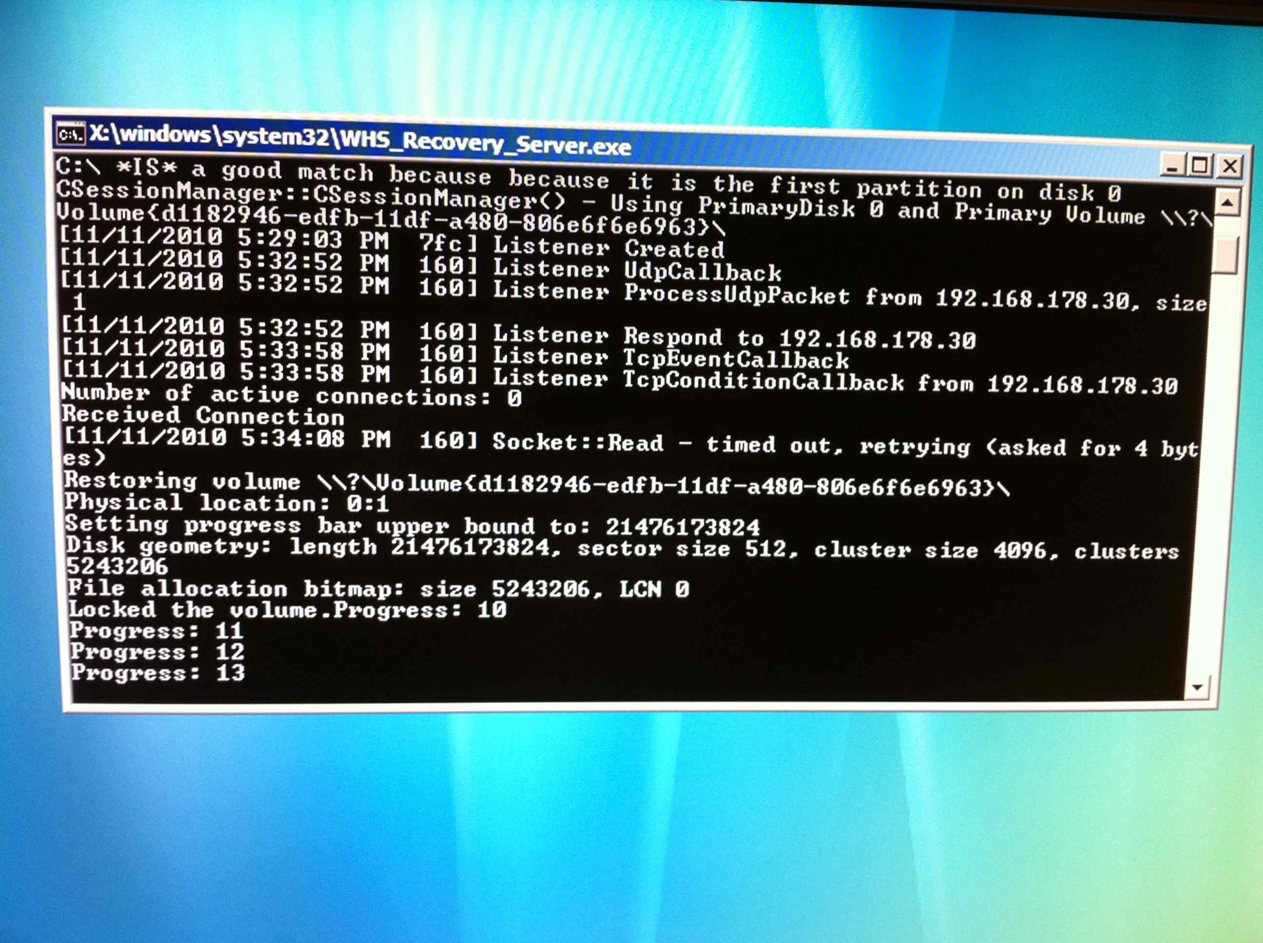

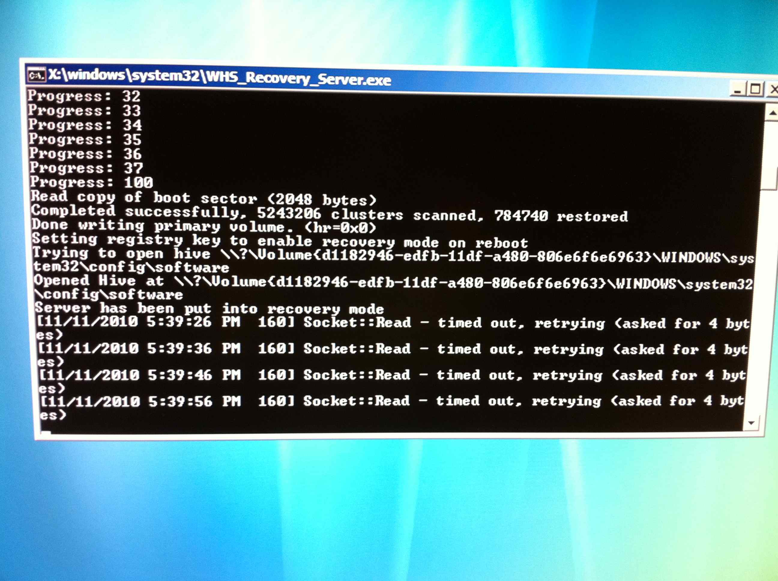

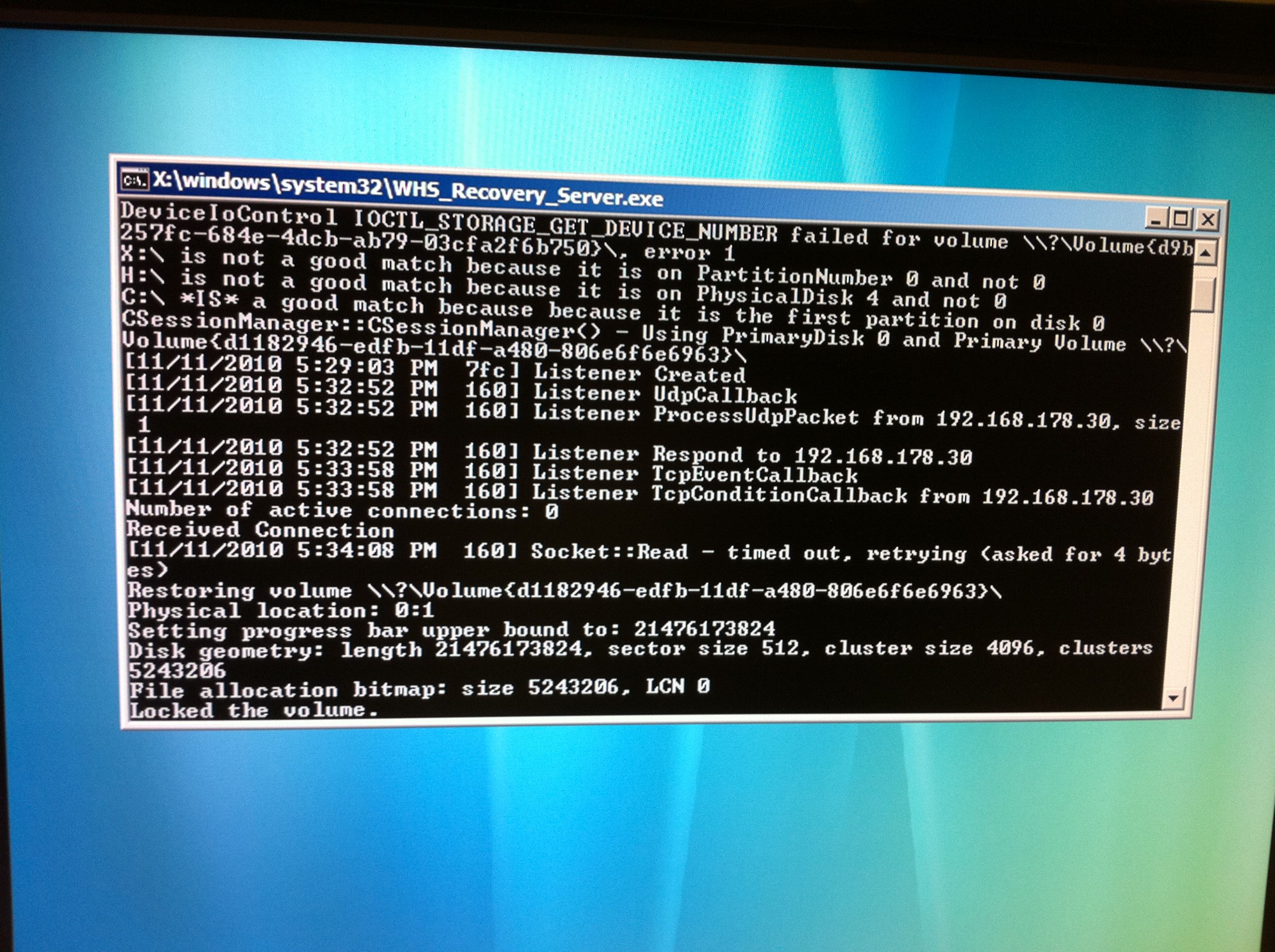

Habe erneut eine Recovery gemacht und dabei jede Menge Screenshots....Vielleicht wird ja jemand aus diesen Meldungen schlau.
Bitte Bitte Hilfe......
Hier die Screenshots während des Recoveryprozesses.....
Da ich jetzt wirklich am verzweifeln bin bitte einfach sagen was ich machen soll.....sitze mit einem Bein schon im Auto in richtung MediaMarkt....
Ich gebe meine 4 Festplatten mit meinen Daten die ich mittlerweile sehr lieb habe nicht aus dem Haus....Kann ich den Server auch ohne Platten an den Media Markt bzw. Acer geben und die sollen die Hardware prüfen....geht das?
Viele Grüße, Alex
Acer h340 1.jpg (737.87 KiB) 4966 mal betrachtet
Aus meiner Sicht wartet er jetzt auf die Fertigstellung der Installation vom Client aus (... sorry, ist schon etliche Monate her dass ich das zuletzt gemacht habe)
Man kann deinen Screenshot leider nicht den Zeitbezug ansehen .. wie lange lag den zwischne dem vorletzten und letzten Screenshot ?

zwischen den beiden Screenshots ist kaum ein Unterschied maximal 30 Sekunden......
Wenn er aus Deiner sicht auf die Fertigstellung des Clients aus wartet dann deckt sich das ja mit der ganzen Geschichte....Vom Client aus möchte ich ja weitermachen aber er findet den Server danach einfach nicht mehr da auch (meine Vermutung) der NEtzwerkadapter nicht mehr aktiv ist.
Was soll ich denn jetzt machen es muss doch irgendjemanden geben der vielleicht schon das selbe Problem hatte oder hat.....
