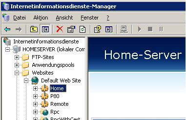

suchen warum der Web-Zugang nicht funktiniert ... klappt es denn lokal im LAN bzw. lokal auf dem WHS
wenn du auf den WHS gehst .. Systemsteuerung > Verwaltung > Internetinformationsdienstemanager
dort nach Home navigieren und dann rechte Maustaste auf Home > Durchsuchen ... was kommt dann im rechten Fenster ?

wenn ich wie beschrieben in den IIS-Manager gehe, bekomme ich eine Fehlerseite, siehe Anhang.
die darin angesprochene web.config habe ich ebenfalls beigefügt, angeblich ist sie aber seit 11/2008 unverändert.

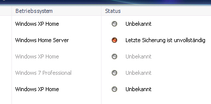

Mich nervt nach wie vor, dass der Sicherungsstatus immer wieder weg ist (ab dem zweiten Konsol-Aufruf, bis zu einem Restart). Kann da ein Zusammenhang bestehen ?

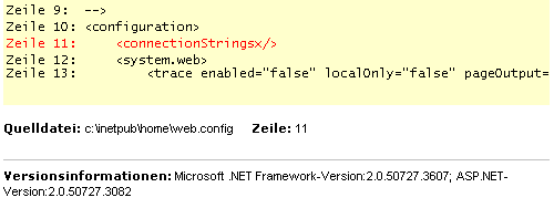

Du hast ein .Net Problem
wenn ich in die config einen absichtlichen Fehler einbaue kommt:

klick mal im Internetinformationsdienstemananger mit rechts auf Websites > Eigenschaften und dann
wähle das Register ISAPI-Filter ... ist da .Net 1.1. oder 2.0 ?
zu dem Thema gibt es hier irgendwo einen Thread ... .Net neu installieren bringt soweit ich mich erinnere nichts, im IIS ist die falsche ASP.NET Version ausgewählt
Edit: schau mal hier: viewtopic.php?f=29&t=5373&p=65108&hilit=asp+1.1#p65108

Mit dem Status der Sicherungen habe ich das Phänomen, dass beim ersten Aufruf (nach einem Neustart)
die Anzeige korrekt ist, mit Rechtsklick kann ich die Liste der Sicherungen einsehen.
Beende ich die Konsole und rufe sie später wieder auf, ist der Sicherungsstatus aller Clients "unbekannt" - siehe Hardcopy weiter oben.
