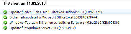

Außerdem gab es diese Woche MS-Updates; Hardcopy ebenfalls beigefügt.
