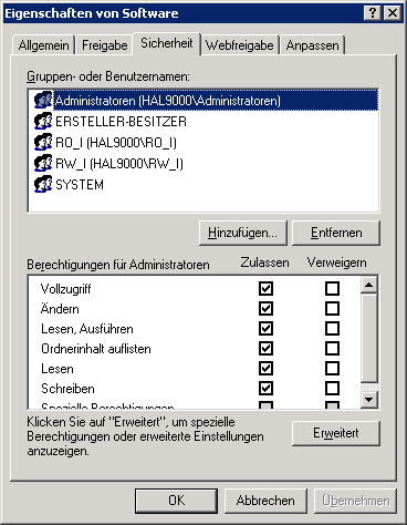

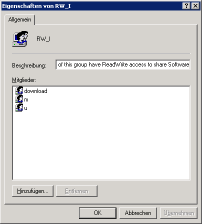

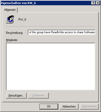

Ist jetzt nur eine Vermutung, da ich nicht sehen kann wie die Bereichtigungen bei "mvordeme" gesetzt sind.
Bleiben wir mal beim Share "Software" (RW_6 und RW_I):
Hier würde mich interessieren, ob beide oder nur eine der beiden Gruppen in den NTFS-Berechtigungen der Freigabe auftauchen und wie der "Task-User" diesen beiden Gruppen zugeordnet ist.
Normalerweise ist die schreibberechtigte Gruppe für diesen Share RW_6.
Wenn nun nur RW_6 in der NTFS-Berechtigung angegeben ist und die Console versehentlich (???) den neuen User nur der Gruppe RW_I zuweist, hat dieser keine Schreibberechtigung auf diesen Share, was erklären würde warum "mvordeme" diese Probleme hat.
BTW: Das würde eventuell auch einige seltsame Berechtigungsprobleme beim Anlegen neuer User erklären, wie man es hier in letzter Zeit schon ein paar mal im Forum gesehen hat.... :idea: *momentan reine Mutmaßung meinerseits*
@mvordeme:
Erstell mal bitte einen Screenshot der Freigabe "Software" (d:\shares\Software -> Rechtklick -> Eigenschaften -> Sicherheit)
und jeweils einen Screenshot der Gruppe RW_6 und RW_I (Doppelklick auf die Gruppe).

sTunTe hat geschrieben:Ist jetzt nur eine Vermutung, da ich nicht sehen kann wie die Bereichtigungen bei "mvordeme" gesetzt sind.
Ich habe ja gelesen, dass Du sehr beschäftigt bist, aber vielleicht wäre eine Brille tatsächlich nicht so eine dumme Idee ;). Guck mal hier:
mvordeme hat geschrieben:Der erste Satz Gruppen scheint völlig nutzlos zu sein. Er enthält keine Benutzer und hat keine Zugriffsrechte auf die Shares.
Die mit Ziffern nummerierten Gruppen sind komplett zweckfrei.
sTunTe hat geschrieben:@mvordeme:
Mache ich natürlich trotzdem gerne. Ich muss nur gerade mal schnell den Server starten ...
